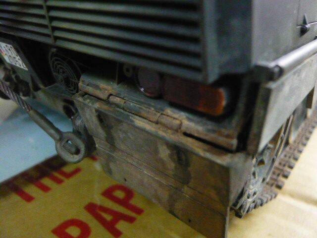

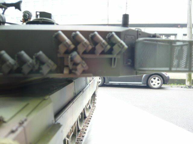

扶手用銅條上膠時故意多一點....可有焊接的感覺....這裡是OK的....
扶手的凹陷及掉漆只能等時間的摧殘......

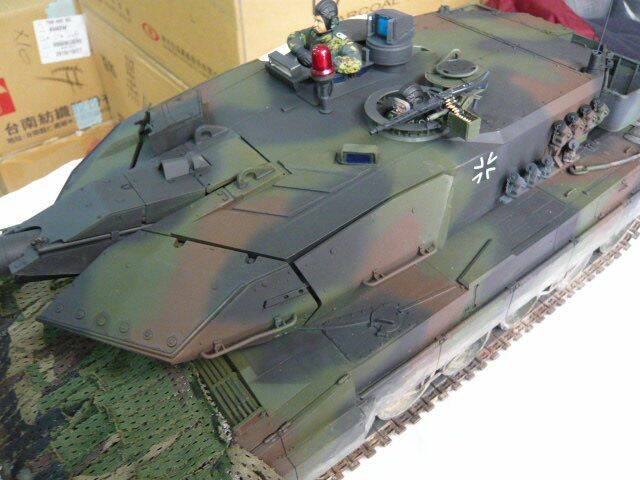

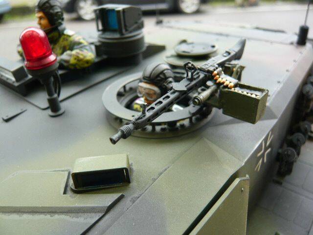

機槍蓋製作....這裡很頭大......目前已是半固定式.....
原因是跑一跑....沒在位置時....砲管上下時.....會卡到...就扯掉...
這已是第六顆了....解決方式以輕點膠水使其固定...就沒再發生了.....
但在可動模型上......這裡是敗筆><

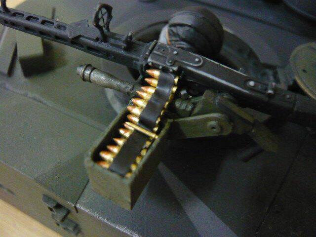

機槍插燈管....光點未比同軸機槍光點大....這裡是OK的
子彈雖有顧到給彈洞長寬....但感覺上彈鏈有點寬.....
拍照後又放大.....實際上不會.....但這裡還是算敗筆><

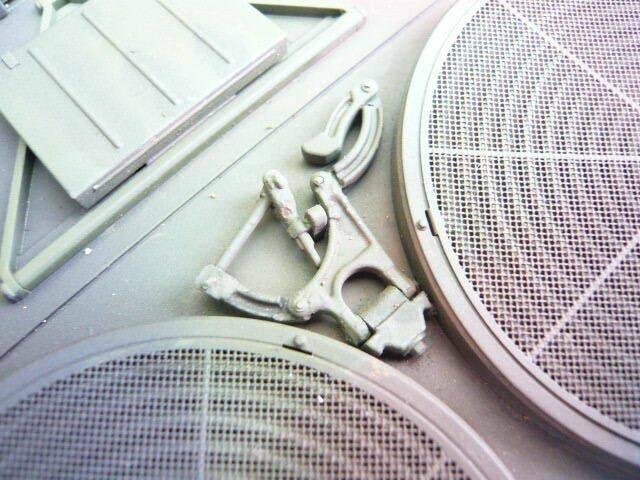

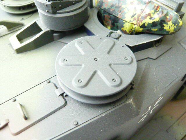

兩個艙蓋及置砲架改可動....這裡是OK的.....
但人偶雖是可拿掉...但也沒想過要拿掉....所以根本不會蓋上...
而置砲架....也不會去置砲.....因為坦克放置時....我都車頭向大門外砲管也是向大門外.....(反之如果是船艦我都是船頭向屋內).......這裡拉長了製作時間....所以歸在敗筆...><

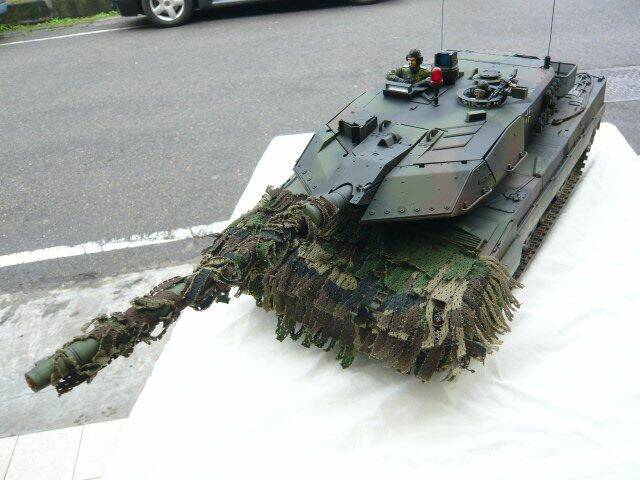

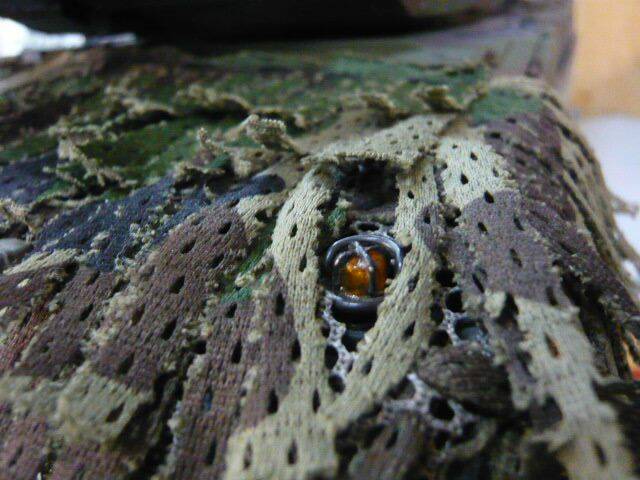

偽裝網....靠著看YOUTUBE的記憶.....感覺效果有出來.....這裡是OK的

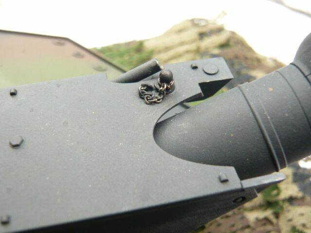

吊勾細繩索改裝......漆已有自然剝落的效果.....這裡是OK的

最基本的三色......與實車有對上......這裡是OK的

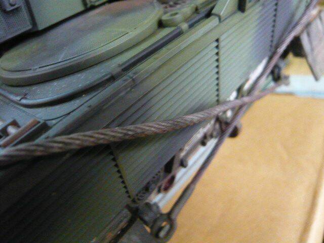

鋼纜以上色表現....效果有出來....這裡是OK的.....

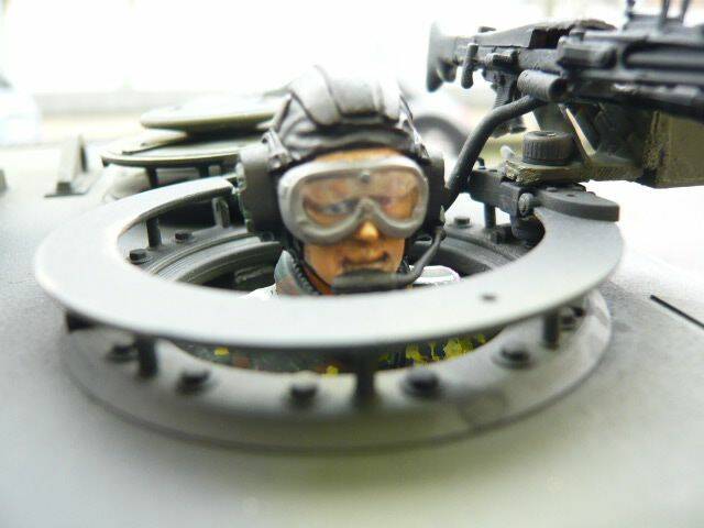

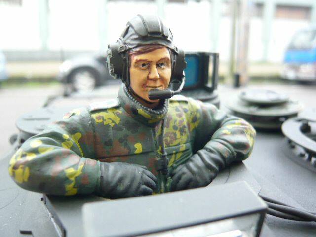

再來是人偶......表情有出來.....但其一人偶上護目鏡時....膠用一個太多.....眉毛不見了.....敗筆><..... P1060627.JPG P1060628.JPG

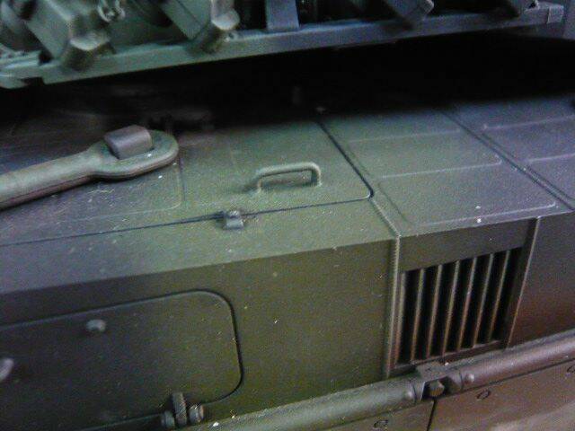

擋泥板有改可動......可動處要有泥沙堆積的效果.....這裡是OK的
置車器....要有用過的效果....這裡是OK的
最後是配線......配線完成後......蓋上無縫隙....這裡是OK的....
功能正常.....完工
整個做完只喜歡兩個地方.......後側及其一人偶
