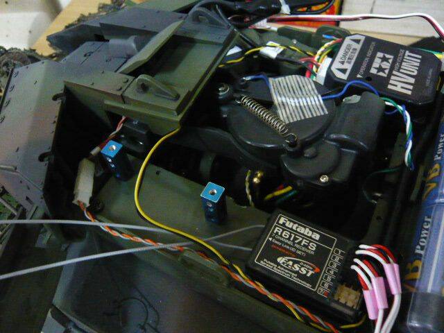

2011/03/10 組裝第十九天
今天要裝俯仰器了(原本四月固來才有貨)
(感謝店老闆去.....生....出來了)
但測試時問題來了==" 俯仰器不能與數位的伺服機相容
會熄火(聲光組的自我保護)><"
就必須用一般型的伺服機.......線又要重整了=="
其實也不像網路影片慢的如此誇張......
因為真的行走起伏.....跟手讓車上下動作.....
是不太一樣的......
(但如果不裝俯仰器一樣可裝薄型數位伺服機換取空間)
突然想到我還有一顆28T馬達未測試......
沒去想到它....是因為我自己把它歸在競速類......
28T是田宮亞洲盃指定馬達....他的進角比一般25T~35T大一些些
多年習慣先把接頭焊掉(馬達線我習慣一條到底)
測試後意外發現很順暢....有扭力有速度(以比例)
還有一點尾速(30T沒有)
乾脆馬達全部重測(上次有些是在馬達測試機測的)
有點像真車(驅軸馬力測試)
這次全部都用裝上測(像是實車輪上馬力測試)
明天給結果......未完續待......^^
(明天也應該是最後一篇了.....應該會完工了......
也會寫出這次組裝檢討總結 ......^^)
