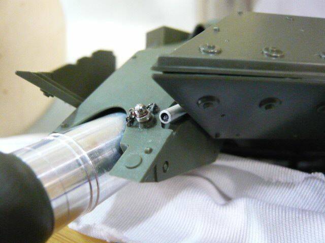

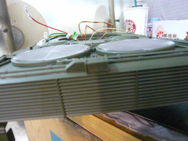

順從兩位大大意見....修改機槍蓋.....
其實耶對啦!!2A6是可動模型....要蓋上的機會真的很少....
所以我還是一樣沒內縮燈管.....
加天線...
無纜線的纜線架
加纜線
P1060457.JPG 也一起變成半固定

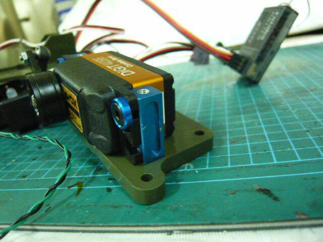

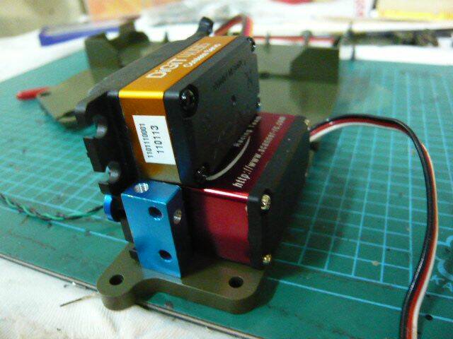

過了兩天還是決定把 車袋裡全新伺服機備品拿來用....
SAVOX SC-1251MG高速伺服機 一樣是0.09秒....
但它是薄型.....換取砲塔內更多的配線空間.....
對照圖.....一般我是用在競速車的左右配重....
原本的固定座就不合用了....
改用田宮TRF-414M零件.....

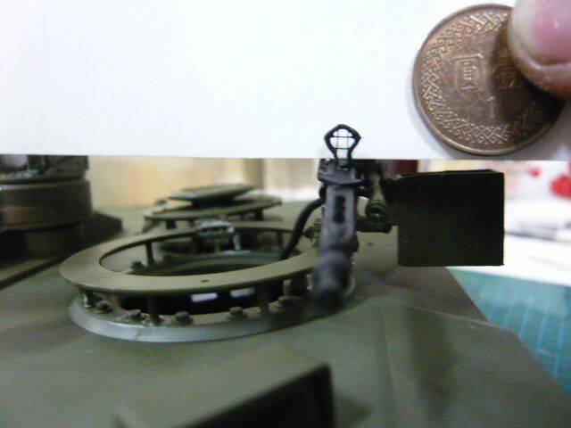

下午一點點空檔做機槍.....

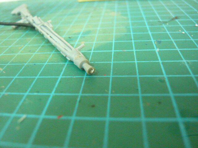

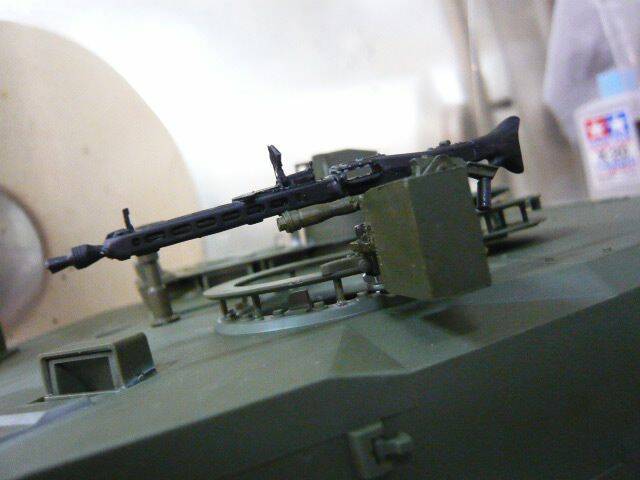

利用田宮1/16二戰機槍製作
艙蓋邊再點綴一下
先塞燈管....
改造板 銅棒 改造棒製作....
初步上色....
也可動
也有製作火網瞄準
感謝大大提供實槍照片......以便製作.....

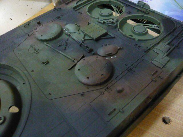

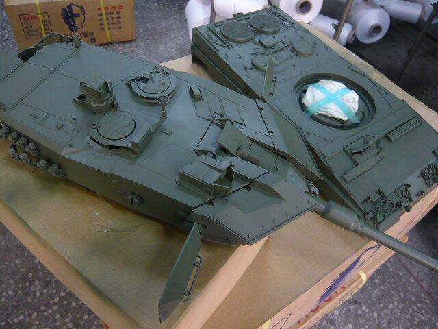

今天原本要做子彈......
但是今天出大太陽.....很適合噴漆.....
那就先噴漆吧!!!

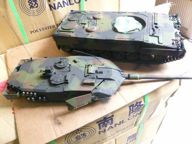

使用GSI北約三色迷彩....
顏料都要先調合好...再作業....
要遮的先遮吧....
上完基本底漆後....先上綠......
P1060479.JPG 最基本的最重要.....
噴了數層.....雖然是要上迷彩.....沒均勻.....
事後想要用迷彩掩飾.....就會迷彩走樣....基本最重要......
(就像寫書法 越簡單的字 想寫的好看 很不好寫)
中間製程就跳過吧!!!  使用0.3mm噴筆.....
三色迷彩成形
基礎塗裝完成.......塗裝部份剛開始......
未完續待......^^

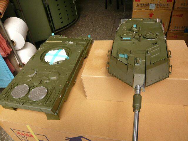

2011/2/27 組裝第十一天
今天再檢視一次迷彩 再修飾......
ok後 上消光..... 因為後續製作一定要上.....
再來就是把跳過的步驟完成......
主要都是砲塔內的步驟.....都是因為要顧及噴漆.....
邊組邊測試 從下往上......
今天就到這啦!!!...........未完續待.............^^

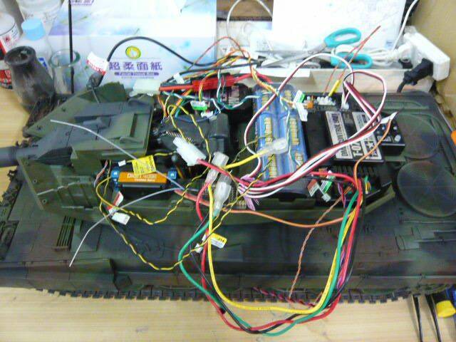

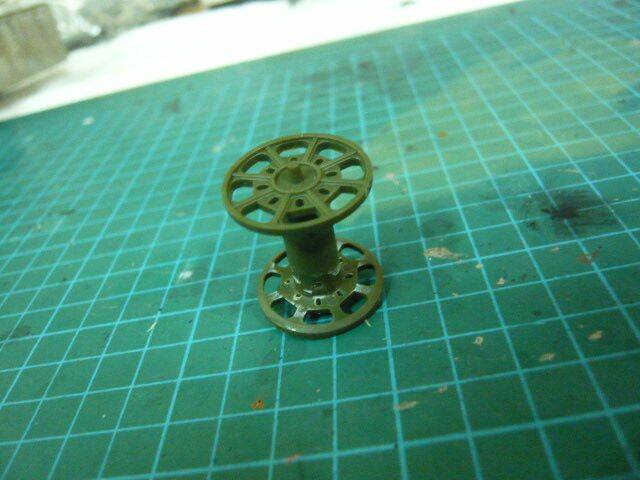

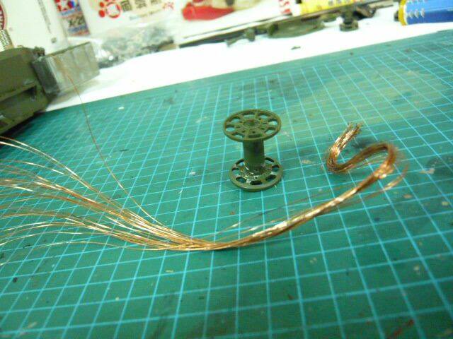

組一半時想起 要先入墨線
準備整線 要重新剪短再焊接
剪下的線
L2A6最大遺憾 就是配線空間太緊繃.......
