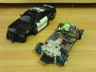

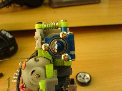

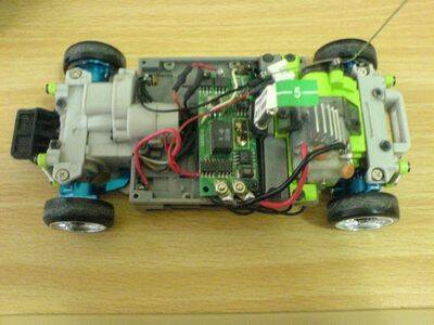

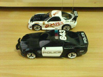

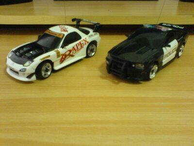

呵呵!這個嗎
兩台都是XMODS喔,那台RX-7賣掉了,至於金屬的那台,改了MINI-Z板
輪胎也換成MINI-Z(需要修改),不用裝那個XMODS專用的
不過說真的,我真的也不知道當初會啥會想花錢改>_<,到現在那台金屬的還是靜態模型
要賣也不是,不賣也不是,一整個"囧",轉向有夠小!
最後....他前後都有差速喔,只是那是"傘差",金屬的可以換"滾差",倒是他好像是沒出前單

這台換裝下去跑起來如何呀?全車培林都上了,我本來想買這台,去現場玩過原廠的以後,根本甩不太出來,好像要改很大...,我覺得XMODS根本不是設計成甩尾車,整體內裝也感覺還好,純粹視覺效果,品質乍看之下也是普普,不過速度到是滿快的

這個喔,XMODS價位他定義在比較低的,所以就一拜一拜摟
原廠不用改,他換上甩尾胎一定可以甩,內裝其實他設計的已經很細了,以這價位來說,它的車身結構比玩具來的好,但又沒MINI-Z AWD來的精細,再來改裝品的地方其實種類很多,但是...台灣沒有,要特別讓他坐飛機 會是船送來,最短路程也要從香港的GPM送來。
但是那個原廠塑膠不可領教(相當容易斷或是裂掉),轉向問題,XMODS轉向非完整比例型,他的轉向一格一格的(擬類比),轉起來控制性沒那麼高,轉向的VR阻值也跳動的相當大,在同一點都不動,阻值也一直跳(跳蠻大的),最後遙控器問題,XMODS車我玩過3台,3台都有同樣情形,就是轉向轉到一半會跳(變成TOMY轉向),邊轉也會邊斗,後來發現那不是車子壞了...是遙控器,因為3支遙控器,有一支玩起來狀況沒那麼差...PS...XMODS是換不了一般槍控的喔,他只可以用它那支,有人說它有設計鎖頻
至於我那台重改的,甩起來整樣,跟KY AWD甩起來有體虛的感覺,因為轉向太小了,本身結構問題也不好改大,過彎性較低,動力 速度方面是沒太大差別,剩下就覺得還可以,不過前差速建議換掉(還是原廠的),後面是滾差,當初剛好前滾差沒貨,原廠的差速...順暢度不是說非常好,當然差速品質機率 機率,還是有人拿到很不錯的!
以前在專用跑道跑過,剛開始不會玩,影片不敢PO,後來還算有個樣,但還是會去撞牆!
