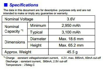

4.2V,圖中是依照型號找到的規格表
我有試過不接分壓,顯示8.1V,然後電流逐漸下降到停止
我用一般18650充電器可以充到4.1V,只是花時間,還要分2次充

您好,請問您所試過不接分壓顯示8.1V的方式充電,充飽靜止後電壓會穩定在多少V?
看規格書所建議的定電壓是4.2V,定電流是885mah,cut-off是60mah.
規格書的建議是約略0.3C充電,建議先按照規格書所述下去充電看結果如何。
