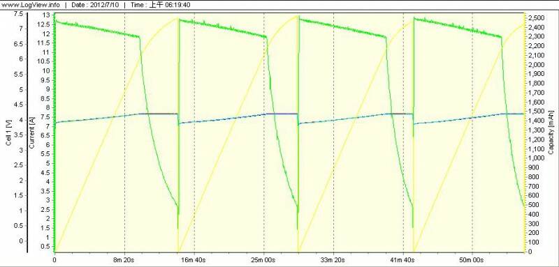

充電器側錄檔
您好, 使用 206b 一段時間了, 一般使用沒有什麼問題,
但, 最近買了12pcs 鋰鐵電池, 想研究一下它特性,
特別開了側錄功能,
才發現有時沒辦法正常側錄.
目前設定為,
充鋰聚(Memory 5)--> 沒側錄,
充鋰鐵(Memory 2)--> 有側錄,
1. 充鋰聚(讀出Memory5), 充電6次 -> 2. 充鋰鐵(讀出Memory5), 充電1次 -> 讀側錄檔
得到的是"充鋰聚"的資料, 而且沒有分次, 全部都混在一起了.
是不是這台 206b 有問題啊?
這樣子試了很多次了, 有時有側錄資料, 有時沒有,
是為什麼呢?
