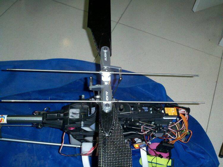

那請問一下您的旋翼頭也是用亞拓600的嗎?
發表於 2011年2月26日 12:01 PM | 顯示全部樓層
我补充一下,我的也是雷虎titan se改的亚拓无副翼旋翼头,不只是大pitch会干涉,我的循环螺距调到10度就会干涉了!
