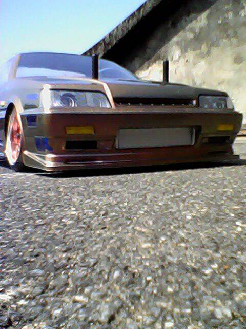

樓主: @阿豪@
有車友發生過這種事嗎???

 樓主| 發表於 2011年2月13日 10:04 PM | 顯示全部樓層
謝謝這麼多好友分享寶貴的經驗...Orz
這組框裝第一車胎的時候還不會有這種狀況.是裝第二組胎才這樣的.剛剛已經拆下變形的胎皮.裝上全新的胎皮.等實際試車之後再向各位大大前輩們報告...
PS:以我初步觀察的結果.偏向膠料材質混料不均勻問題偏大.因為4顆胎皮變形都是一樣的形狀.而且這組胎皮特別耐磨...氣死人了...怎麼都磨不掉...
