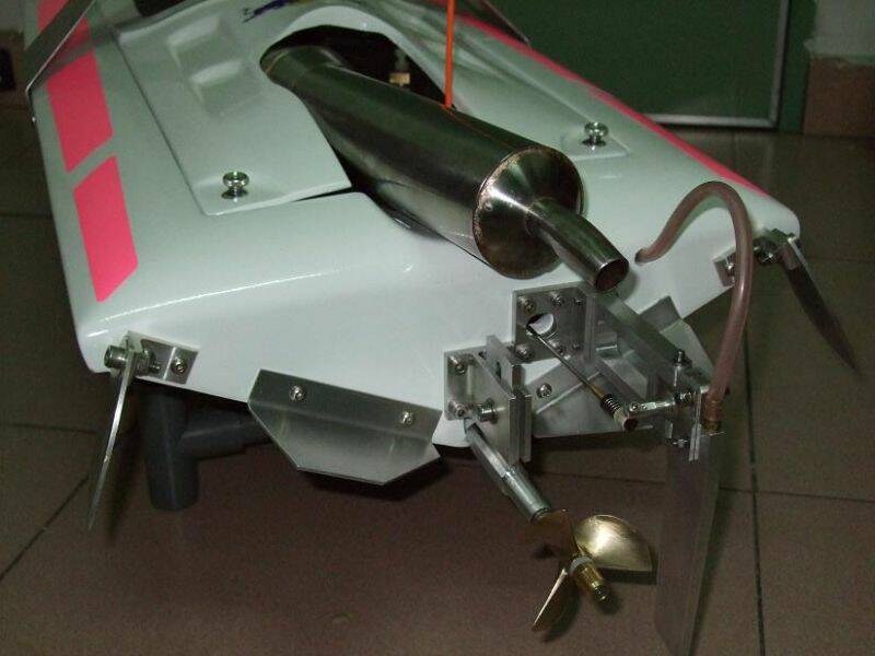

祇要為大家分享自己的作品也是一樂也
以1.2m為例!!
首先是重心調整>>
1)對操控有經驗者...不太大浪跑(尾至船中380m.m-400m.m)
2)跑大浪...船多塲合(420m.m)
配重調整>>
1)左边加鉛條十200-400g以作反扭拒(前或後可因配合重心而作出安放位置)
桨形配搭>>
以船尾T架0度來作準!!
一般螺距越大咬水越深....
1)7015/3葉=70m.m.x1.5Picth(會比較壓頭跑)
2)7016/3葉(會升頭跑)
3)已改裝高轉速的26應用67m.m直徑的槳
船舵安放位置>>
1)船中側至舵中60.>>65m.m.為好!
2)舵身長度船底平衡線量出入水深度65>75m.m.最好!

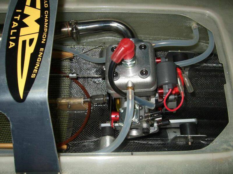

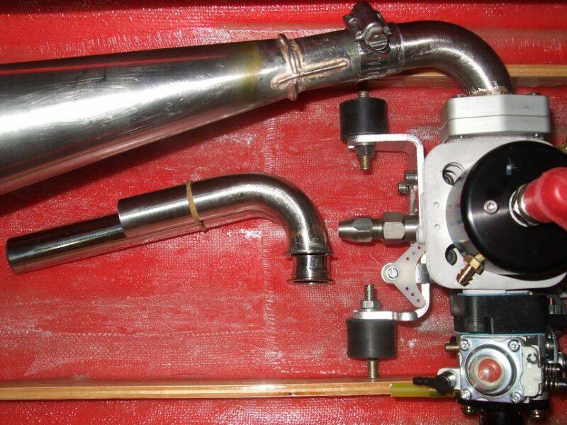

汽油機尺寸尾至火咀位為460>480m.m/
25m.m.的避震膠
25m.m.的避震膠

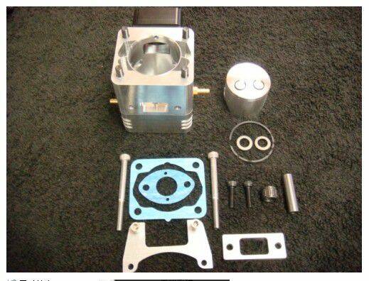

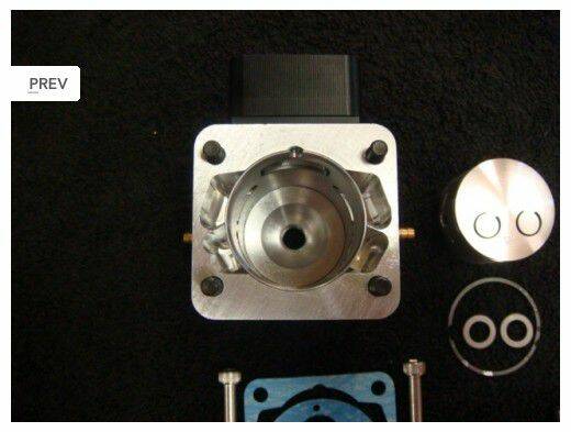

CMB26
CMB26
CMB26
CMB26
CMB26尾壓水板比較長
CMB26尾壓水板比較長

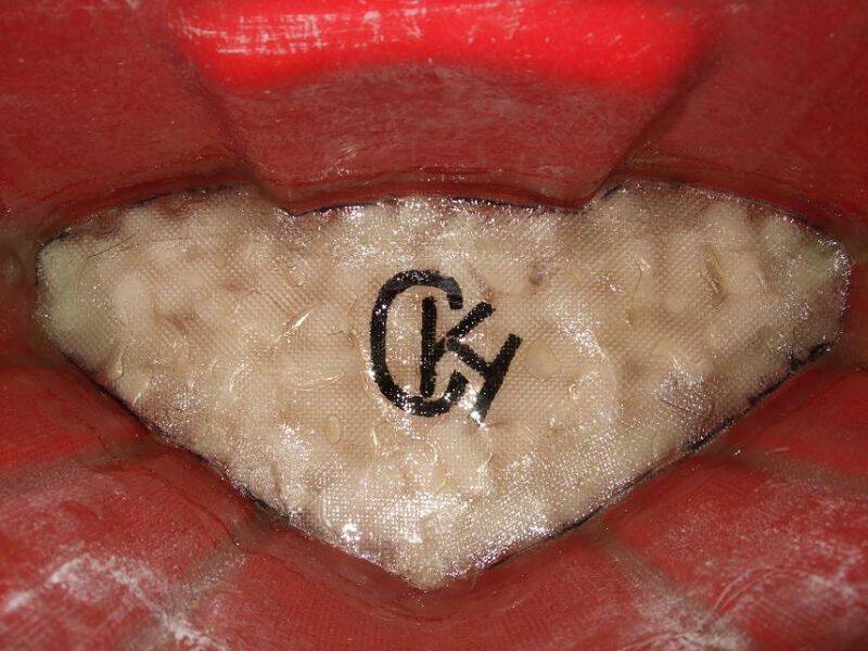

玻璃仟維的
玻璃仟維的
再加料以作整体船殼堅固
再加料以作整体船殼堅固
封頭氣倉
封頭氣倉
