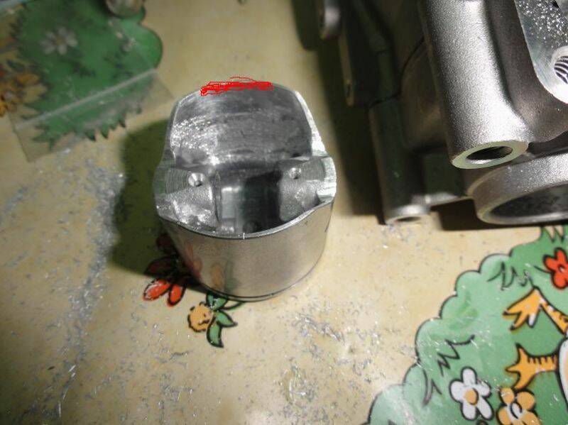

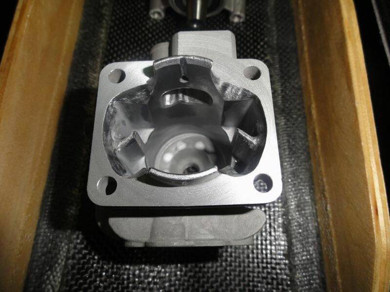

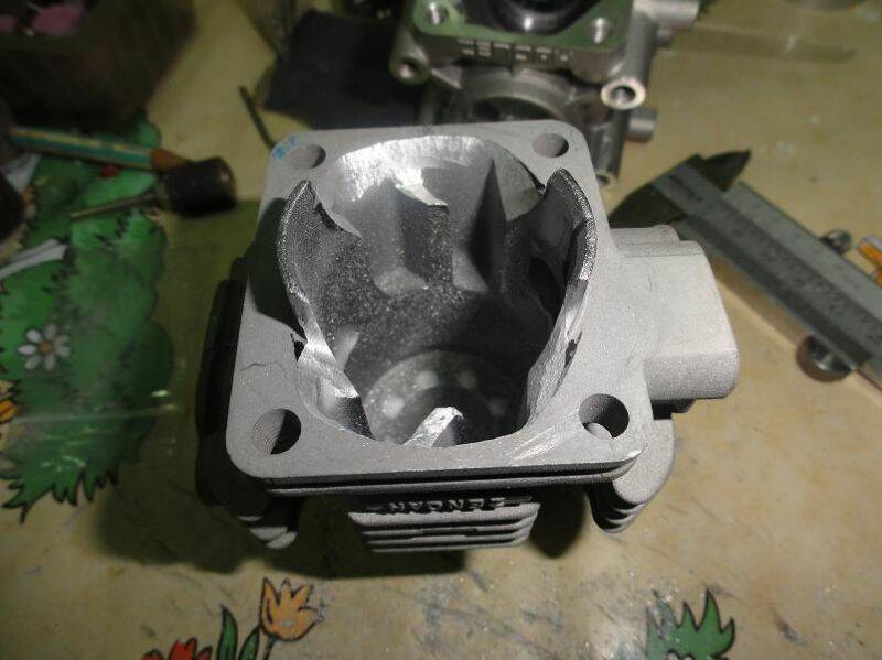

原帖由 nsk 於 2011年2月19日 01:34 AM 發表
CKY大大.>>>..排汽向上挖>到一拜
墊片原本>>>沒車下面>>起中很好>>>尾普通>>
在加一片[m12] [m12] >>>有一點軟>>但尾好一點[m17] [m17]
(說真的26cc比較會>>雞>>因該丟下去就嚇嚇叫[m17] [m17] >>>
拆n遍[x10] [x10 ...

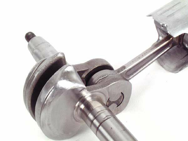

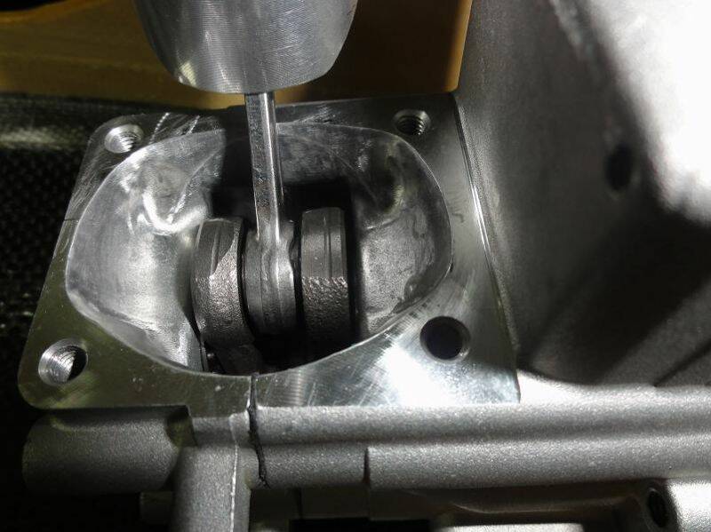

發表於 2011年2月19日 07:50 PM | 顯示全部樓層
多謝0827TW/aileen二位大大提點.
以小弟感應到nsk兄所說的應是如下;
1)已改排氣角1m.m.
2)26c.c.比較易>叫<高速
以個人見解...
1)應用回壓大的排氣管.....(瓜位比較大的)
2)底部機匣要減內壓,以利上高速.....(挖挖挖+活塞進氣腳改遲閉)
[ 本帖最後由 C.K.Y. 於 2011年2月19日 11:40 PM 編輯 ]
