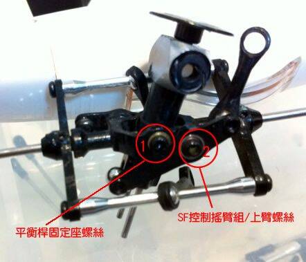

發表於 2011年2月20日 08:19 PM | 顯示全部樓層
改裝重點如下:
1.拆掉日字框.
2.拆掉平桿固定座.
3.將SF控制搖臂的螺絲拆開,移到平桿固定座螺絲位置鎖上.
4.SF控制搖臂組下臂與日字框連桿拆掉,其餘連桿位置不變.
5.完成照片如下,最後就是螺距曲線及EXT的重新設定囉!
改裝重點是上述的第3點,其他細節請參考sin028大大的分享文.
http://www.rctw.net/forum.php?mod=viewthread&tid=156815
祝改裝成功
