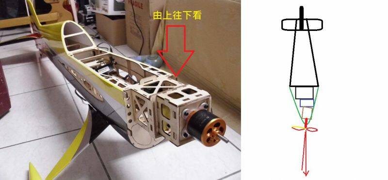

後方馬達座(設計可微調~是因應不同轉速所產生馬力、扭力可以做全面性調整偏角角度)之所以會由後方看偏向一邊~是因為馬達調整右下偏角後產生的,這是正常現象

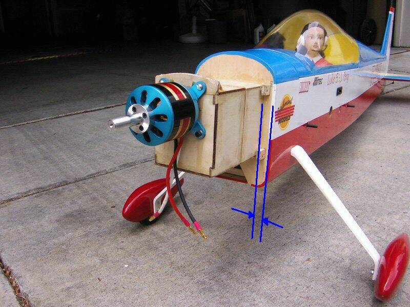

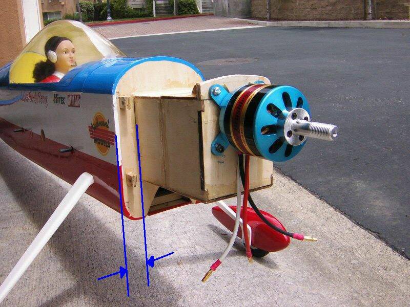

正確.這是一般常見的作法.程序見下圖:
1. 螺旋槳軸在機頭正中
2. 側偏角決定
3. 由馬達長度決定馬達座位置
照片是實例.注意兩側間隙的寬度不同
