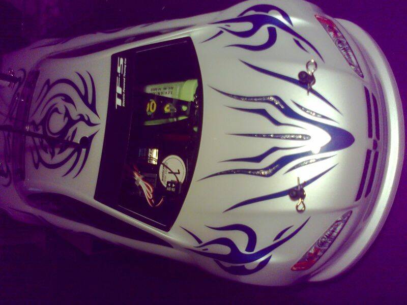

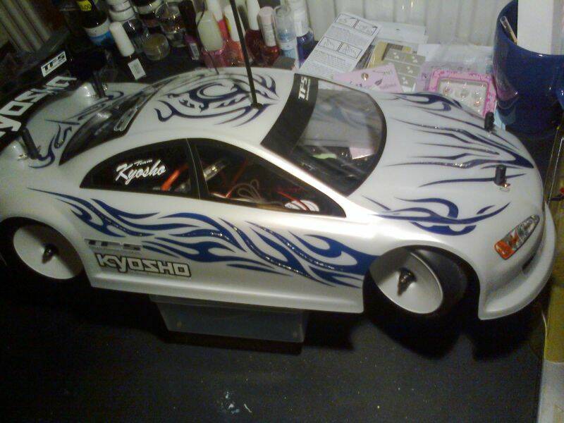

哀 車終於到手了 電池4s 太厚了需要把電池住加高 所以回歸2s 電池買了兩顆還在用原廠馬達跟電變 所以 我要問問各位要哪一套馬達電變比較好? 大多跑競速 偶額會換上甩尾胎 目前齒比4.7:1 原廠有刷的. 這些要改成無刷的東西建議去哪邊買? 網路也可以 謝謝
發表於 2011年3月6日 02:53 AM | 顯示全部樓層
齒比4.7算是非常重歐  TF-5S 原場應該是附屬 25T碳刷馬達
建議用原場齒比就好
電裝要看大大的預算
如果沒超過5張建議還是原場碳刷先玩玩吧0.0
