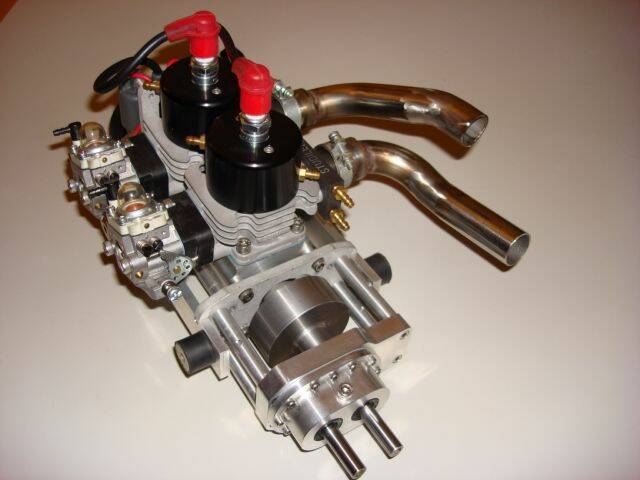

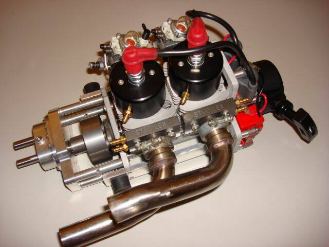

茱莉亞,以你的經驗,如果雙車引擎直接搭配一個MTC系的90度排氣管水冷接頭和一個一般的水冷接頭配90度彎管排氣管,整體上Exhaust的配置會不會比較好?還有,MTC系的90度排氣管水冷接頭應如何與我們一般所使用的排氣管怎麼接合比較恰當?

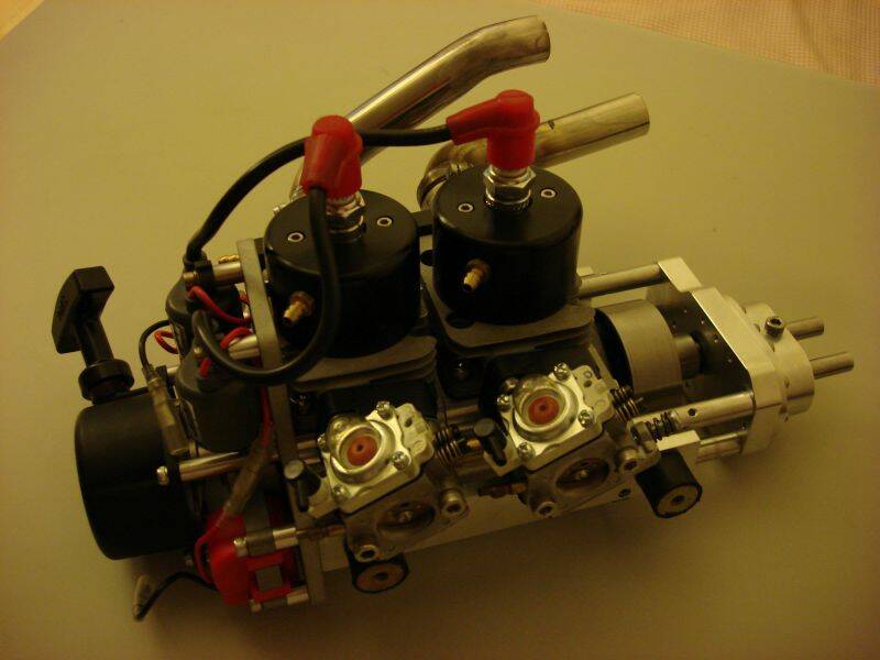

配置交錯凌亂
配置交錯凌亂
配置美感不足
配置美感不足

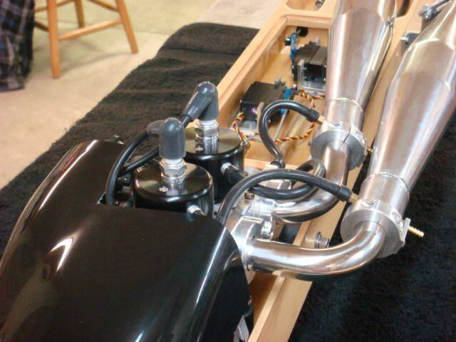

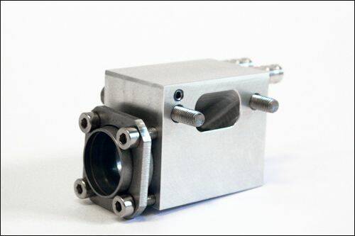

MTC系的90度排氣管水冷接頭
MTC系的90度排氣管水冷接頭
一般的水冷接頭配90度彎管
一般的水冷接頭配90度彎管
發表於 2011年2月9日 04:55 PM | 顯示全部樓層
用MTC的接頭不是很好的主意, 因為內部的氣流動向不是很順暢
MTC的接頭是直接將硬管一端擴成喇叭狀,直接鎖上即可,令一端用類似可曲繞的鵝頸管聯接排氣管
如果排氣管前段加工改成上下出口,看起來應該就會好些

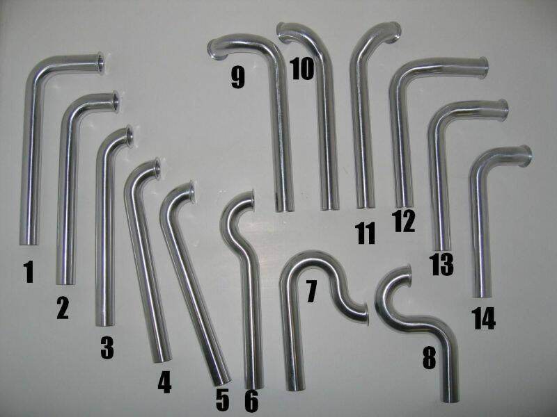

 樓主| 發表於 2011年2月9日 10:36 PM | 顯示全部樓層
回復 15樓 julia0826 的帖子
茱大,我找到替代品(#10, #11),這應該也可以才對!!!
10. 45/90 header with one inch offset and one inch rise.
11. 45/90 header with one inch offset and one inch drop
