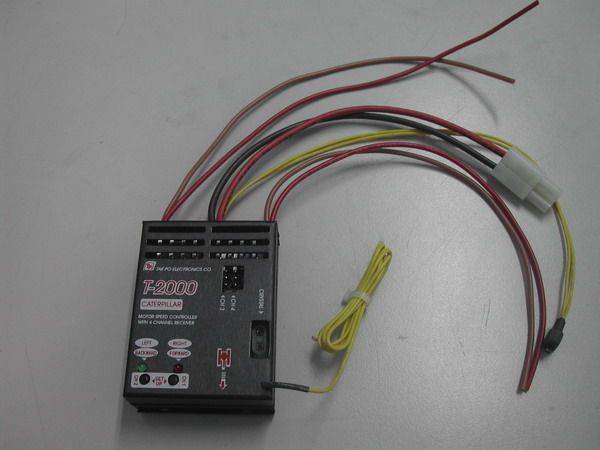

有一款戰車專用電變便宜又大碗,德寶T-2000,你的備料車開價不便宜,何不尋找一下這款電
變,香港公司大陸製造,非常好用,台灣可能比較少,你可以上香港奇摩查查.大約台幣2000元一個.

所以我才介紹德寶T-2000,體積小而巧,不用擔心這些問題,你所以需要的動作他都有,M牌戰
車要加裝他,剛剛好,也不用浪費時間在那邊做改裝,效果不輸田牌電變,從140到540馬達都可
以改裝,我現在都用這個,好用到1/35某些戰車都可以用.多說無意,電子白痴都能上手,而且說
明書還是繁體中文,這樣還看不懂,那就糟了.有了動力沒有砲管及砲塔系統多悶阿,該有的一
顆裡面都包含了,嫌外殼大,拆掉變更小,純建議一下,我的方法不是最省錢的好方法,但是對於
要求像真感的車長應該會喜歡,你可以請教樓上的車長,改裝功力一流,問他最實在.

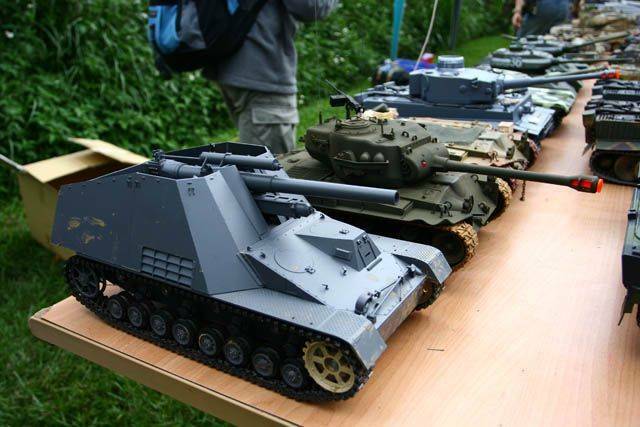

這款電變我是請友人幫我從香港帶回,我一次都拿10個~20個不等.
聽說有個小量就可以直接向那家公司訂購.
細照我在照給大家看.
你先參考一下影片裡面,我的野蜂座車就是沿用這款.
影片:     http://taiwango.org.tw/images/tank01.wmv

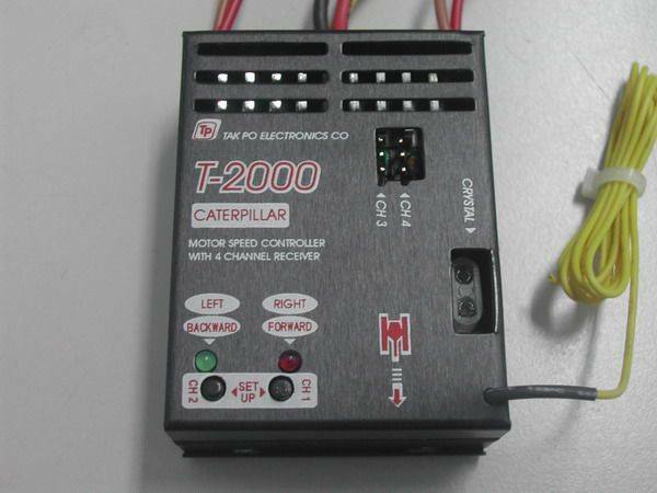

德寶電變 T-2000
德寶電變規格如下
電子變速:
工作電壓           => 4V ~ 8.4V
瞬間最大電流     =>160A
最大連續電流     =>75A
內阻(歐姆)         =>0.008 x 2
體積                 =>64 x 48 x 24 (MM)
接收機:
調制                 =>調頻式
中頻                 =>455KC
輸出頻道           => 4 CH ( 4動 )
適合 540、380 或以下馬達。
