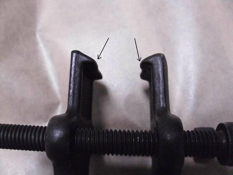

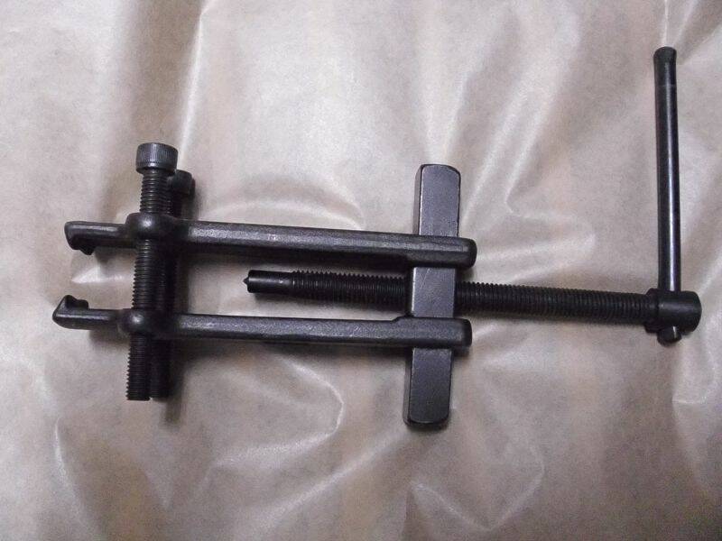

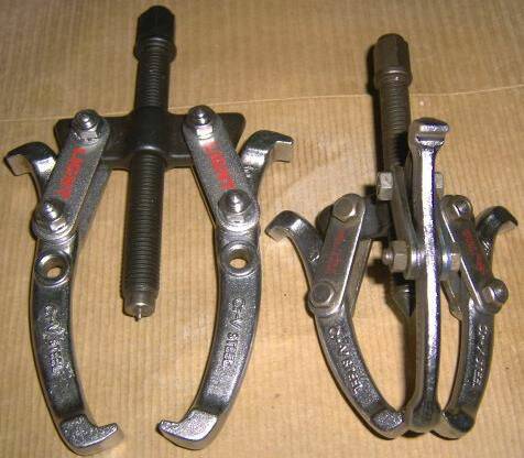

2.有沒有適當工具能把這個夾頭拆下來阿~我"撬"到一字起子都快歪了

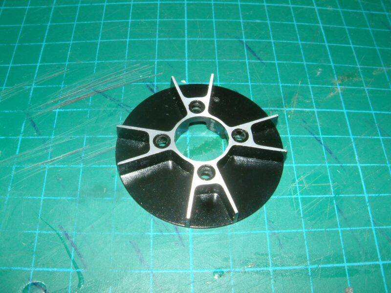

3.A50馬達後面這個部分,有何功能,對轉動有影響嗎?有些受傷了~

Nick 用這個俗稱逼猴,要去五金行買,有小組的,要考量到軸心的長度,我目測應該小的就能拆下了!
發表於 2011年2月9日 05:56 PM | 顯示全部樓層
彰兄
那個黑色圓盤應該是散熱用的.......

發表於 2011年2月9日 10:00 PM | 顯示全部樓層
注意〝逼猴〞一定要用這種的,好用在它前方的〝扁平〞設計,後方的是〝散熱葉片〞不貴換掉就好了。
