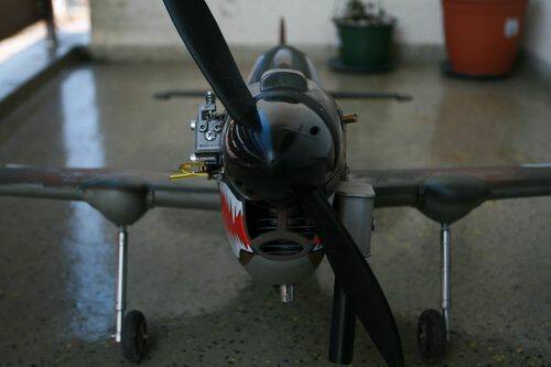

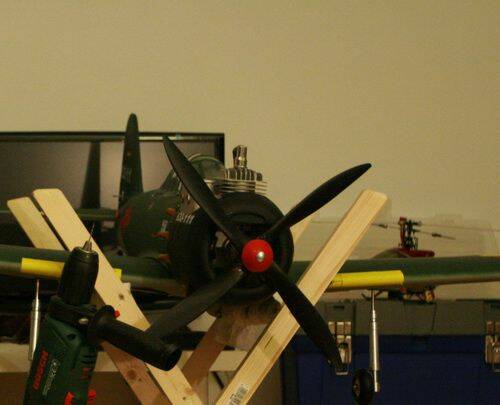

 樓主| 發表於 2011年2月11日 08:39 AM | 顯示全部樓層
就是這兩台了,我周末試試飛,現在設置了雙怠速,後輪降低了,放手不跑了,但是走起來以後就有點越來越快,不過還行,昨天找了片草地,應該會更好,到時候試試飛起來會怎麽樣的,首飛很是緊張,特別是對待這台蘭寶蠻牛。
zero
zero
P40
P40
