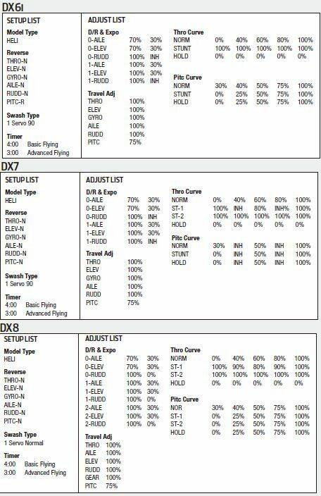

您好!
我的會員帳號是weilung@tom.com
我最近已購買 貴公司的mSR / mCP X 和 DX6i / DX8
請問給DX8用的設定檔(mSR/mCP X)我在Spektrum中文官網下載找了好幾天都找不到,
也在 貴公司網站詢問, 一直還沒回覆.
能不能盡快回覆, 謝謝!

附檔上面有設定.不過還是要依你需求下去做修正..
