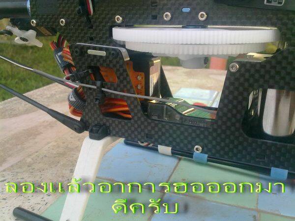

請問如果機體是450sport
野獸建議的擺放位置是在哪裡?
 樓主| 發表於 2011年2月23日 12:24 AM | 顯示全部樓層
原帖由 kubin 於 2011年2月22日 10:49 PM 發表 請問如果機體是450sport野獸建議的擺放位置是在哪裡?
我是平放在底盤,因為用Spektrum轉接天線省下一個接收,所以我把原本放陀螺儀的板子拆掉,把mb平放在底板上。
但是我有點小後悔,如果立起來,應該更好調整旋鈕才是。
發表於 2011年2月23日 06:09 PM | 顯示全部樓層
我在國外論壇有看到人家這麼放置的!
發表於 2011年2月23日 06:33 PM | 顯示全部樓層
原帖由 johngb 於 2011年2月23日 06:09 PM 發表
我在國外論壇有看到人家這麼放置的!
嗯,3 種典型的方式之一
