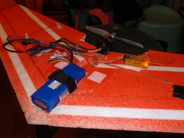

 樓主| 發表於 2011年1月28日 10:08 PM | 顯示全部樓層
更新目前飛的照片
電池現在位置 重心才會在15.5cm處
副翼有微翹
五成油門平飛
關油門 會慢慢下降
請問副翼要設定微翹嗎?
[ 本帖最後由 ysh1606 於 2011年1月28日 10:24 PM 編輯 ]
發表於 2011年1月28日 10:32 PM | 顯示全部樓層
那目前電池MAH是?
 樓主| 發表於 2011年1月28日 10:43 PM | 顯示全部樓層
原帖由 120150903 於 2011年1月28日 10:32 PM 發表
那目前電池MAH是?
2200mah>>>>>
發表於 2011年1月28日 10:46 PM | 顯示全部樓層
如果飛起來還是要翹升舵
看你要用小顆電池或把這顆再往後移一點都可
主要是要回復升舵的平整 翹一點點是沒關係
但盡量平咩 這樣效率省電速度靈活度才會發揮出來.......
升舵跟阻風板一樣如果不平任你再增加動力
也只是你一邊增他一邊減 結果還是耗電又飛不快而已
如果是副翼翹一邊也沒關係有時候是反扭力緣故
有時候是風吹的緣故.......
但還不至於影響飛行!
[ 本帖最後由 120150903 於 2011年1月28日 11:04 PM 編輯 ]
