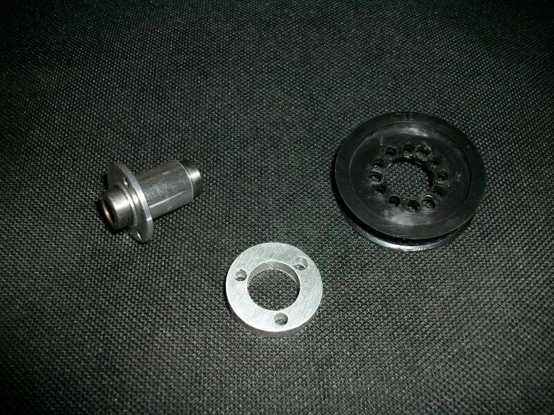

colt 前單+OTA原廠39齒盤+自製大墊片
442120
442121
那個墊要多厚??謝謝
442120
442121
colt除了上面的改裝,另一個問題就是接杯(接往單向軸承)軸心過短(套墊片還是過短,除非將裡頭單向軸承兩邊都往外擴或是換長點的接杯)導致殘念,這接杯有賣長點的嗎?或是其他車種也行嗎?謝謝,6mm的接杯,所以再換長點的,量了一下兩邊再往外擴5mm就和原廠前滾差一樣長了

軸是6MM的話田宮TRF501X(越野)的單向 接杯是較長的....
[ 本帖最後由 吳瑞政 於 2011年2月16日 01:35 AM 編輯 ]
TRF501X單向(不知道本體能不能直上)
TA05單向可直上R31但接杯也有過短問題)
