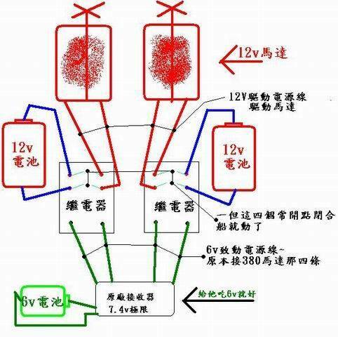

發表於 2006年4月17日 10:10 AM | 顯示全部樓層
這是線路圖~大家能比照文章看看

HCR大大您好:
請問不知是哪家模型店能幫船友代訂下面圖片中的雙車零件?
若可以...
是否能通知小弟一下?
非常感謝您
