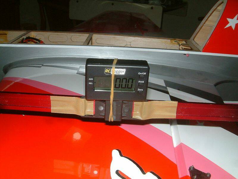

 樓主| 發表於 2011年9月14日 08:45 PM | 顯示全部樓層
找這條線先歸零看看......
[ 本帖最後由 ching33ho1 於 2011年9月14日 09:52 PM 編輯 ]
 樓主| 發表於 2011年9月14日 09:15 PM | 顯示全部樓層
從機頭看
右翼是........0度..
 樓主| 發表於 2011年9月14日 09:21 PM | 顯示全部樓層
從機頭看
左翼是....負0.2度..
看來要給它修理.修理一下的說.....

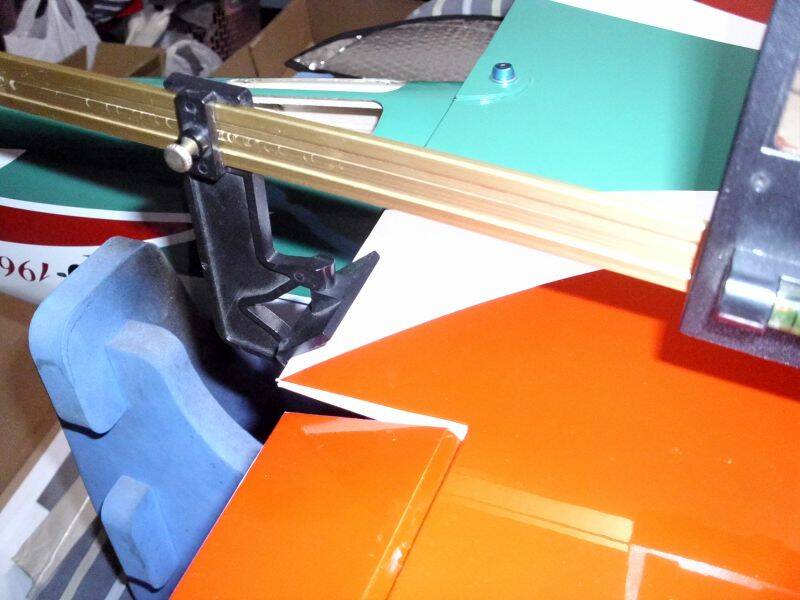

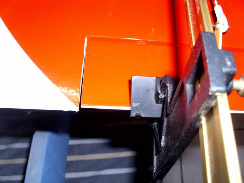

發表於 2011年9月14日 09:51 PM | 顯示全部樓層
原帖由 ching33ho1 於 2011年9月14日 09:21 PM 發表
從機頭看
左翼是....負0.2度..
看來要給它修理.修理一下的說.....
574274
范兄:你把〞攻角器〞夾在副翼上量怎麼會準呢?
[ 本帖最後由 choua 於 2011年9月14日 09:57 PM 編輯 ]
副翼是會上下動的,不能以此為基準點
副翼是會上下動的,不能以此為基準點
主翼是要量副翼的內測靠近機身的地方OK
主翼是要量副翼的內測靠近機身的地方OK
 樓主| 發表於 2011年9月14日 10:01 PM | 顯示全部樓層
原帖由 choua 於 2011年9月14日 09:51 PM 發表
阿和ㄍㄍ
剛剛有想啦
後來有拿大夾子給它固定就可以了喔......
阿和ㄍㄍ.沒有辦法.我這支鋁條沒有很長.只好就這樣子的說......
