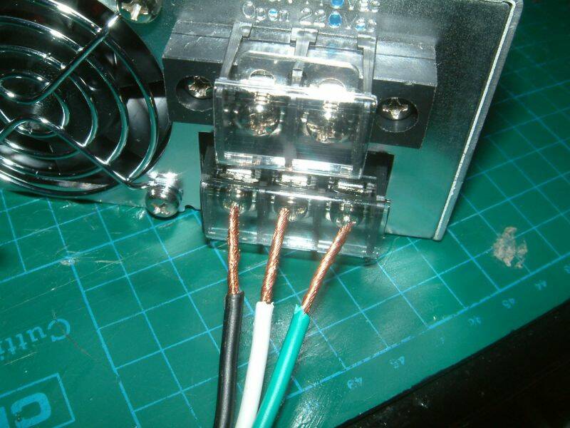

黑.白.綠電線給它接上去鎖緊固定
黑.白.綠
鎖好固定
 樓主| 發表於 2011年7月19日 10:31 PM | 顯示全部樓層
原帖由 麟哥 於 2011年7月19日 10:10 PM 發表
用3.5平方較妥當且好用
麟哥
不好意思3.5平方是什麼??...
因為我對電這方面不太了解
是否可以說明一下喔........先謝謝您

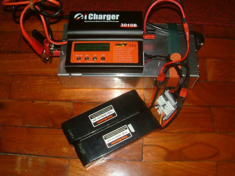

 樓主| 發表於 2011年7月20日 03:27 PM | 顯示全部樓層
試機看看.是否可以正常運作
先使用1C來充電試機看看
串充充電....正.負極電線要插正確喔..........
