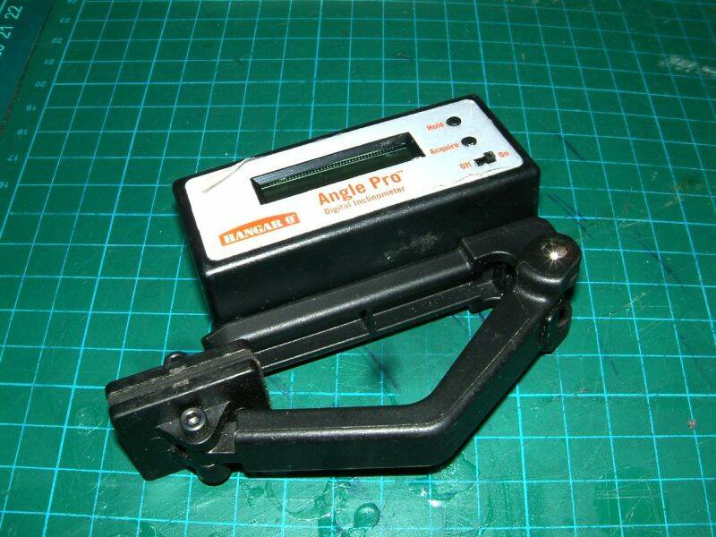

 樓主| 發表於 2011年3月18日 12:02 PM | 顯示全部樓層
量角器用到沒有電.這種特規格電池又不好找到...
只好另外買這種量角器來使用......
發表於 2011年3月18日 01:23 PM | 顯示全部樓層
原帖由 ching33ho1 於 2011年3月18日 12:02 PM 發表
466629
只好另外買這種量角器來使用......
466630
我之前也是為了這顆電池翻遍網路~和台南高雄的電子材料行
結果還是沒找到
後來有一家的老闆幫我想到一個方式
用4個水銀電池串聯~外面用熱縮管包起來
在稍微調整一下攻角規極片的位置,就可以用了喔
水銀電池型號是maxell SR936SW
參考看看~

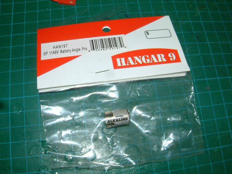

 樓主| 發表於 2011年3月18日 01:57 PM | 顯示全部樓層
原帖由 nick2613 於 2011年3月18日 01:23 PM 發表
結果還是沒找到
後來有一家的老闆幫我想到一個方式
用4個水銀電池串聯~外面用熱縮管包起來
在稍微調整一下攻角規極片的位置,就可以用了喔[x13]
水銀電池型號 ...
彰兄
真厲害.此方法很棒...4顆水銀電池就可以解決問題
但是...這個量角器已經被我搞到燒掉了
就是這樣子接電池...就1動也不動了..............

 樓主| 發表於 2011年3月18日 02:21 PM | 顯示全部樓層
燒壞之前...老弟就從美國寄2顆電池給我使用
沒等老弟電池來使用
就想這個6V電池應該可以接上使用
沒有想到一接上電就都不會亮了..........
後來老弟的電池收到了量角器也無法使用了..........
