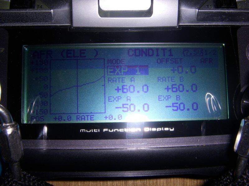

 樓主| 發表於 2012年2月6日 09:07 PM | 顯示全部樓層
升降舵大致搞好了
升降舵1使用EXP1線
升降舵2是設在...腳架
使用POINE點.有17點可做調整
來照著升降舵1的每個舵角度.來調整到一至既可
