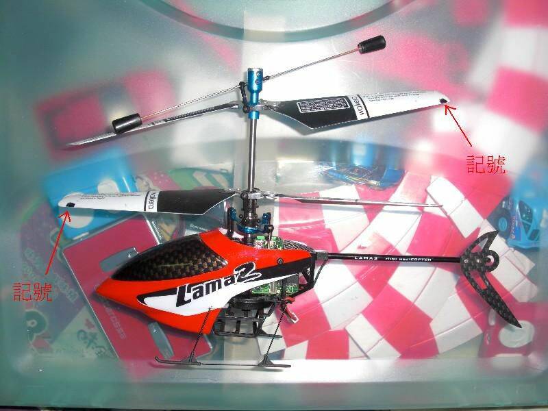

拆光旋翼檢查旋翼頭頂運轉有無雙影......有的話,主軸歪了,或是重鎚不平衡.... 如果非主軸問題.......剩下可能的就"雙槳"未調整好,雙槳機變三槳OR四槳就會這樣.....尤其是上槳.....旋翼重量差太多也會...... 樓上大大說的平衡桿也要檢查有無彎曲.......
調整雙槳可先在旋翼上用奇異筆作記號........事後嫌難看的話.....酒精擦擦就乾淨了
 樓主| 發表於 2011年1月20日 09:24 PM | 顯示全部樓層
請問大大..旋翼上用奇異筆作記號? 如畫好後是要從那裡觀看? 而且畫上後是要做什麼用呢?
發表於 2011年1月20日 11:11 PM | 顯示全部樓層
回復 11樓 a_0207 的帖子
旋翼轉動時由側面觀看(小心眼睛,零件要鎖好.......)

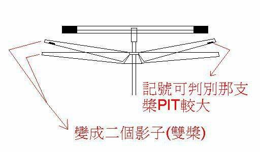

旋轉中的槳會被撥開空氣時產生的浮力略為托起,兩支槳的PITCH不一樣時,PITCH較大的槳會翹曲較嚴重,使得旋轉中的槳看起來有兩個影子,那就是大家常在講的"雙槳"............不是指雙槳機的上下兩對槳........
記號就是用來判別究竟是那支槳PITCH較大或較小,否則轉動中的槳根本分不出那支是那支............

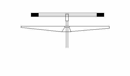

正常轉動中的旋翼面
不正常的轉動旋翼面,也就是"雙槳".......兩支旋轉不在同一平面上
