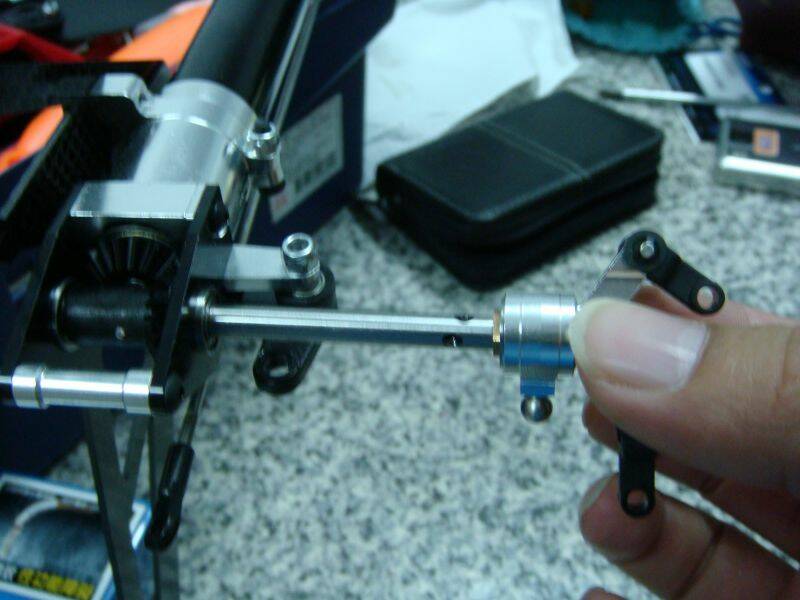

今天來小分享一下X5的組裝問題...
繼先前小弟有提過的尾旋翼螃蟹夾組軸承內徑銅套...因想確認銅套假組裝螺絲是否確實...而猜測為使用尖嘴鉗導致變形使該軸承在尾橫軸上無法順暢動作(左.右)
結果...又去買一組新的尾螃蟹組(雖只壞銅套.但一定要買整組螃蟹組)...當然新的這組就先不去確認銅套是否鬆緊...直接套上尾橫軸上試試...
挖勒...XXX...原本的套的進去.只是動作不順...倒是新買這組...連套都套不進...頓時覺得...會不會是尾橫軸直徑出了問題...
結果用游標卡尺量尾橫軸的前.中.後 三點直徑...答案是沒問題...
然後量銅套...果然兩邊內徑差一點點...左右內徑竟然不一樣...而且兩組都這樣...
最後...用工具小修一下內徑...一切就順暢回來了...
害我多買了一組螃蟹組><...
相同狀況問了同樣買X5的大大...好像有的也有小卡...
這次籤王換我當了........><
還有...今天馬達小運轉了...卻發現主軸又好像有點偏心圓...
這幾天再試試吧>...有狀況再來分享...
小弟非常感激遨拜大大熱情相助...還都跑來我們店這邊幫我鬥組機機...沒有遨拜...就沒有我的機機了...好...遨拜大大...等機機首航OK後...我亂翻亂衝一番來開開眼界...不過前提...記得戴安全帽...衣服穿厚一點...躲到遮蔽物後方...最重要的...不要太多人看到...炸機歹看啦><
這樣都套不進去
這樣都套不進去
測試另一端內徑...竟然可以...只不過到了原本端處..還是卡住...

發表於 2011年2月22日 06:50 AM | 顯示全部樓層
回復 237樓 傘王弟 的帖子
真不知道出廠前假組裝怎驗過的
