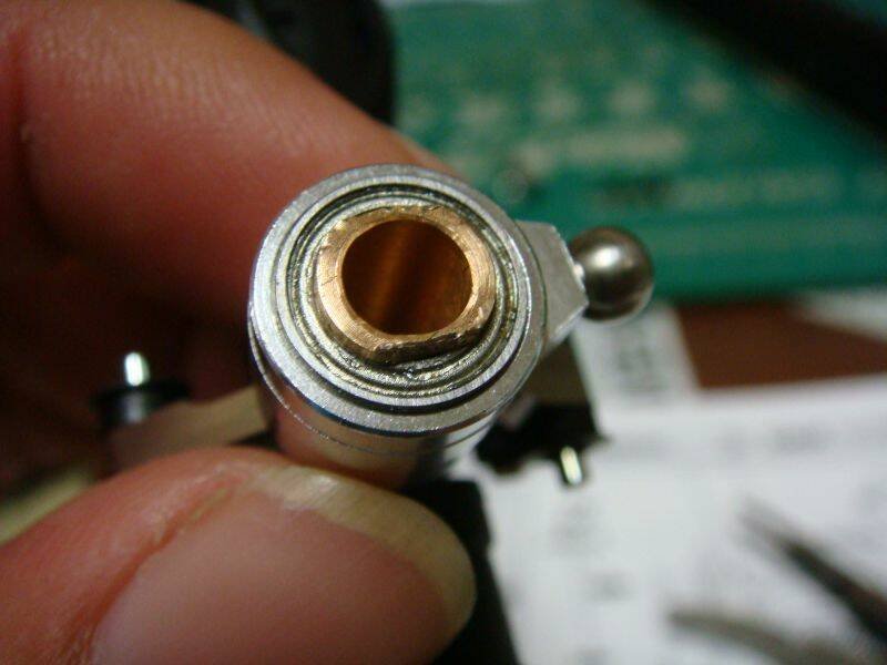

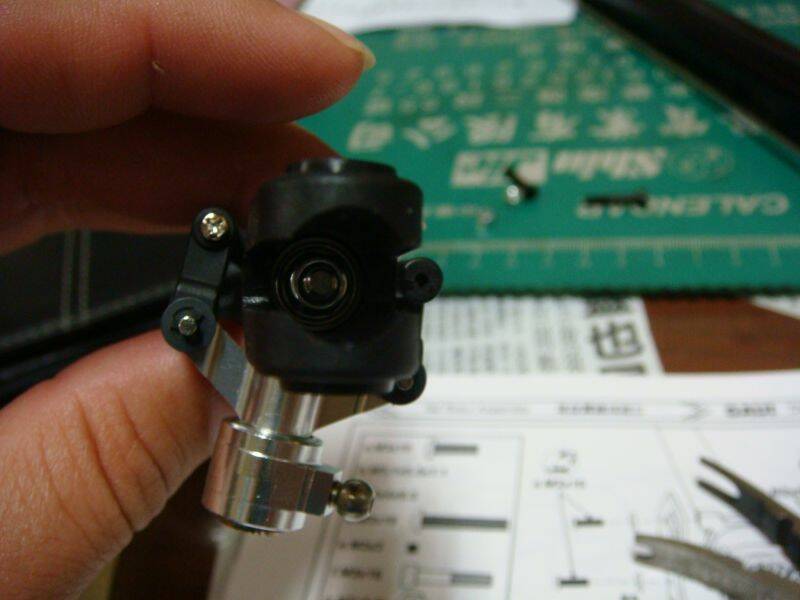

但...冏的來了...尾橫軸上的螃蟹組其中一端不是有軸承嗎(內徑是在套5mm橫軸的那顆軸承)
軸承的內套筒螺絲...想說要檢查鬆緊度.但不知要用哪種工具鎖緊...就隨便用尖嘴鉗夾住旋轉...不知道是不是手太用力...結果裝上橫軸時...竟然在尾橫軸上左右滑動超不順...上了油也無解...唉...經驗值又+1了...^^...荷包值又-1了><
是不是夾太大力.導致真圓跑掉
是不是夾太大力.導致真圓跑掉
要鎖這個尾夾座內螺母..有專用工具嗎?
要鎖這個尾夾座內螺母..有專用工具嗎?
另一問題...尾橫軸末端要給螺絲固定的凹槽..怎有兩對孔.兩種距離?
發表於 2011年2月17日 07:02 AM | 顯示全部樓層
回覆 209樓 傘王弟 的帖子
那部份我都沒拆~
尾旋翼有防鬆螺絲,那個有套筒可以用,只是要買細的,須找一下
但是那邊因該不用拆啦
想不到你連那個套筒都要拆
我只拆螃蟹夾那有螺絲部分再補上膠
其他都沒用
尾橫軸末端所最外圍的洞即可
我拆的部分只有主旋翼夾跟十字盤
後面只有尾齒輪箱那部分
其他我都轉看看,沒鬆就OK了
其實這台假組裝比YT好多了
像你那麼認真,還一一處理,我真是甘拜下風

內套筒螺絲可去找搖控車專用的螺絲套筒 基本上這部分是用防鬆螺帽不太會有問題
尾軸承可用小的六角鈑手試試~我也是沒那麼(骨力)給他拆下來檢查
