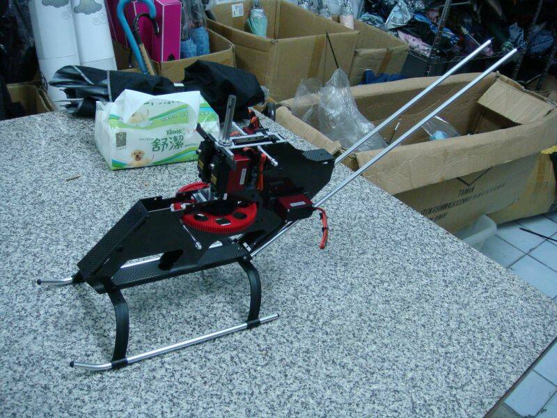

 樓主| 發表於 2011年2月14日 11:07 PM | 顯示全部樓層
細姨組裝進度...^^
到目前為止...有一個地方有問題...就是每個伺服機的四個螺絲固定孔..是不是要裝上橡膠套..才鎖上螺絲?...我是有套上橡膠套...但螺絲鎖起來就感覺QQ的不是一種紮實的鎖緊感?
因為說明書上好像沒寫要套橡膠套...感謝解惑...^^
發表於 2011年2月14日 11:36 PM | 顯示全部樓層
回復 199樓 傘王弟 的帖子
嘿阿~要用橡膠套~以適當扭力鎖緊即可
發表於 2011年2月15日 06:44 AM | 顯示全部樓層
回覆 199樓 傘王弟 的帖子
其實我建議你底部先不要鎖
等馬達裝上去在鎖
因為要調整馬達時你根本沒地方可以鎖螺絲
是可以用尖嘴鉗,但是不好施力
所以我建議底部先不裝
等馬達縫隙調整好再裝
而尾齒那邊,只要兩斜齒切齊就OK
當初不知道還用紙在那橋,後來豆漿說切齊就OK了
