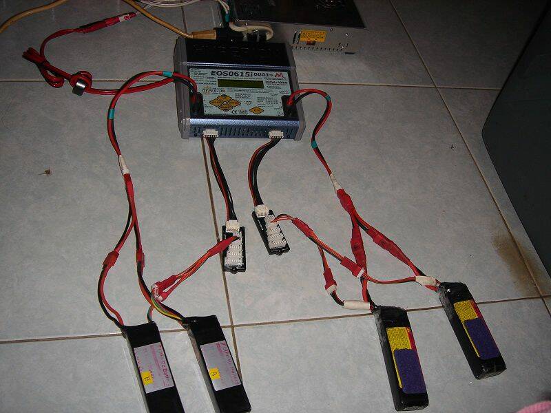

終於再為充電而頭痛!
想增加電池產能、縮短充電時間、而來自製並聯線及並聯分壓線
(以450小暴11.1V2200mah電池為例)
充電設備:Hyperion EOS 0615iDUO3+ 600W  &  MW 12V29A 350W電源供應器。
以並聯平衡充方式充電、每邊各充兩顆(一次充四顆11.1V2200mah電池)、每邊各以7A充電(每顆電池≒1.5C充電)、約3.83V開始充電、大概30分可充完四顆電池、再加上在飛場以12V45A~PB充電、可以飛一個下午沒問題!充電變的比較輕鬆!也多了一些時間、剛好符合自己的需求!參考!參考!    祝福各位大大飛行愉快!

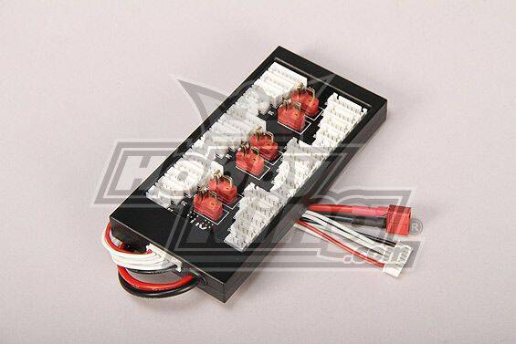

其實目前網路上也有分壓板
固然DIY樂趣多,也省錢
但是有時有現成的也不錯用
目前沒有屋頂有在賣XT60的分壓板
一次可以充6顆,連分壓線都幫你排好了
而且是2S~6S都有喔
價位可以去沒有屋頂那找看看
以上2張圖出處
只是此板耐電壓只有5A
如果DIY一個6顆並聯的線材
T插6公1母+14AWG正負各6條+分壓線3S的6母1公=???$$
因該就以上這些吧,我沒DIY過
價位我就不知道了,我都買現成的(真是敗家)

發表於 2011年2月13日 11:51 AM | 顯示全部樓層
超讚耶....小弟正需要圖片接法,解救並聯充電問題~
現在可以一目瞭然啦~
感謝C大和敖拜大大的指導:)太缸溫啦!
對了,充電器問題一下,我們使用並連充的方法(2顆11.1),
充電器只能顯示一組(11.1)的三片電壓
請問這樣是正常的嗎?謝謝~
發表於 2011年2月13日 01:06 PM | 顯示全部樓層
回覆 182樓 bto123 的帖子
是的
並聯充電器設定3S 11.1V
串聯的就6S 22.2V囉
