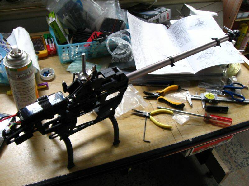

我那天出差順道去台中庫x買了店裡的最後一台...
禮拜五晚上開始動工裝....
這一台給我的感覺...嗯...物超所值...
塑料件做的很不錯...只是側板要結合鎖緊時...花了一點時間..
其他的照說明書上組應該都ok...
骨架很"粗勇"...雖然沒有碳纖的質感......但是以17xx的價格來說...已經很超值了...
這一台主旋翼頭...尾旋翼總成...螃蟹爪...都是已經幫你上膠組好了..
所以不用花太多時間在這裡...
現在比較要花時間的是..電裝....
照片上看到的CCPM伺服機是我本來要買給西斯納的升降與尾舵的
JR ES539..跟FUTABA S3001比起來...反應時間都差不多,但ES539扭力比較大...
目前預定配置的..
CCPM 伺服機 : JR ES539(伺服器孔位與側板開的孔位有些許差異,但是稍微"強"一下...可以裝...;F牌S3001...據說沒這個問題..)
尾伺服 : 亞拓DS620...因為我手邊的SSD145US..跟裡面附的伺服器轉接板孔位不合.......
馬達 : RxBlog 580H/1600KV 1000~1200W
電變: 好盈 60A鉑金系列
買了500級的...雖然機身便宜...但是電裝很燒錢~~
不過個人對這一台還是很推~~
有圖有真相...
