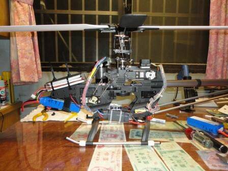

發表於 2011年3月7日 10:17 PM | 顯示全部樓層
我的電裝
馬達:YT RCM-BL500L 1600KV
電變:YT 70A無BEC輸出
CCPM伺服:JR NES-507
尾伺服:GWS MINI D XF(我先當白老鼠了^.^)
陀螺儀:GY-401
裝這顆馬達實在是不好裝,身高太高,機頭罩會卡卡的.
