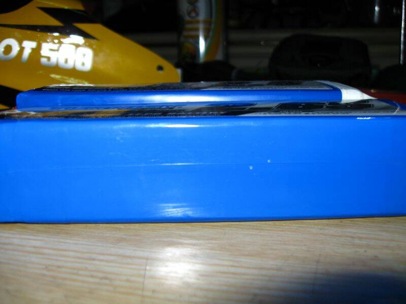

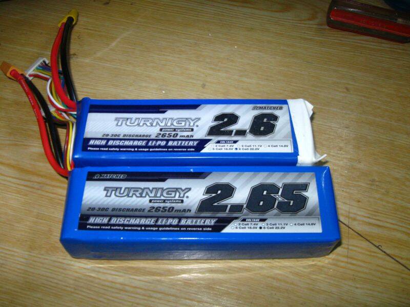

今天到貨的電池....
怪哉...怎麼跟我上上禮拜買的電池體積不一樣
比較長....
就是因為比較長...機頭罩的固定孔又要往後移才塞的下~昏倒ing.....
比較薄

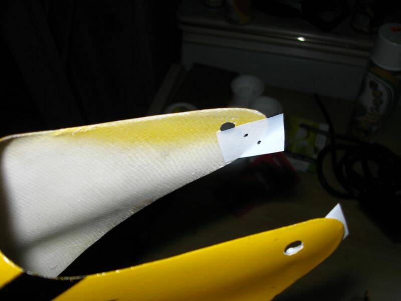

施工前先在內側黏上電工膠帶.....這個是我已經做好記號了...我不想再點一次...所以大家將就著看...拍謝~

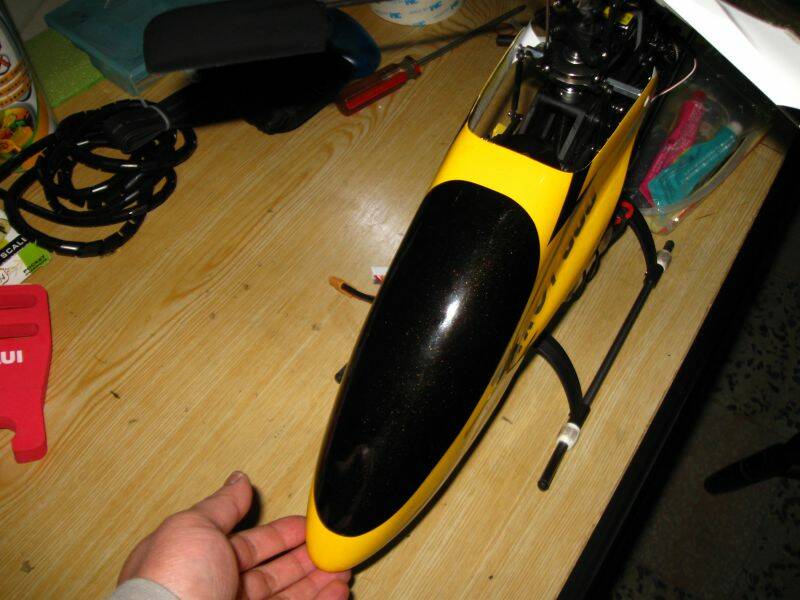

電池安裝上去,試裝...裝上去後...用手上下撥動機頭罩,感覺上下有留
一點小空間就可以了,安裝機頭罩也會比較好裝..
要是沒抓一點餘隙...怕電池在飛行中震動磨到電池...

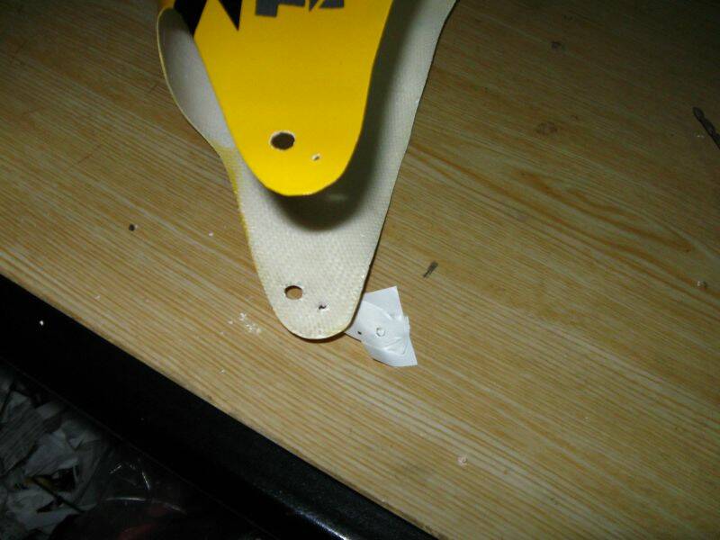

確認好位置....用手抓好兩邊一按...按完....機頭罩固定柱會在電工膠帶
留下一個痕跡......這時候...就可以就可以用黑筆在痕跡上作記號...
做好記號後...再對好記號試裝上去...看看有沒有偏一邊....有必要的話再適當調整,再重點記號

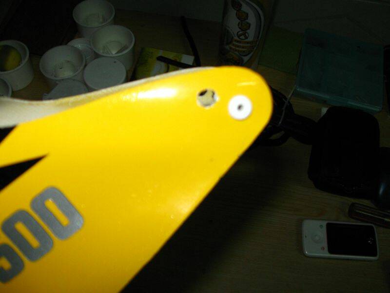

鑽孔~先用細的鑽...大概鑽過去後就可以撕掉電工膠帶了
慢慢修大...不要一次修太大...以橡膠墊圈可以正常安裝,機頭罩可以順利安裝到機子上為原則...要是不好塞...可以在機頭罩固定柱上抹上很薄的油...會比較好裝...
電池前緣我一樣纏上兩圈的電工膠帶....避免摩擦破皮...
搞定收工...謝謝收看...
