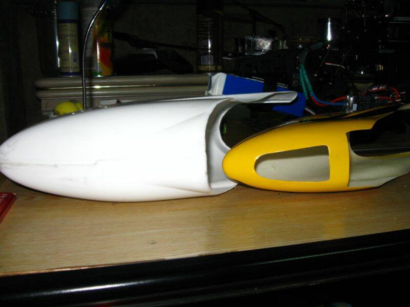

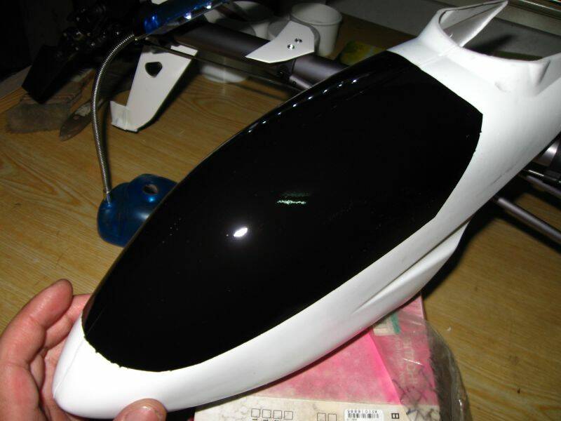

~分享~ 機頭罩完工....
幾經波折....
機頭罩的噴漆因附著力不佳...
直接去買49元超市裡的便宜噴漆...
這次再不行...直接放棄....
要是要噴成表面有亮光的...要買109號的黑色噴漆...平光黑色是209號
噴完之後...應該是我噴太厚了..放了4天..一壓噴漆層...會有指紋留在上面..為了蓋住指紋...又噴了好幾層....
撕開遮蓋膠帶...哈...亮的很!
鑽孔安裝機頭罩墊圈...孔徑大概要挖到8mm左右
安裝ok...
安裝之後發現會跟電變的線摩擦...塑膠殼好像太靠近機身了...
線路又要重整線...
今天到貨的500級玻纖頭罩
兩個放在一起
正面
下方

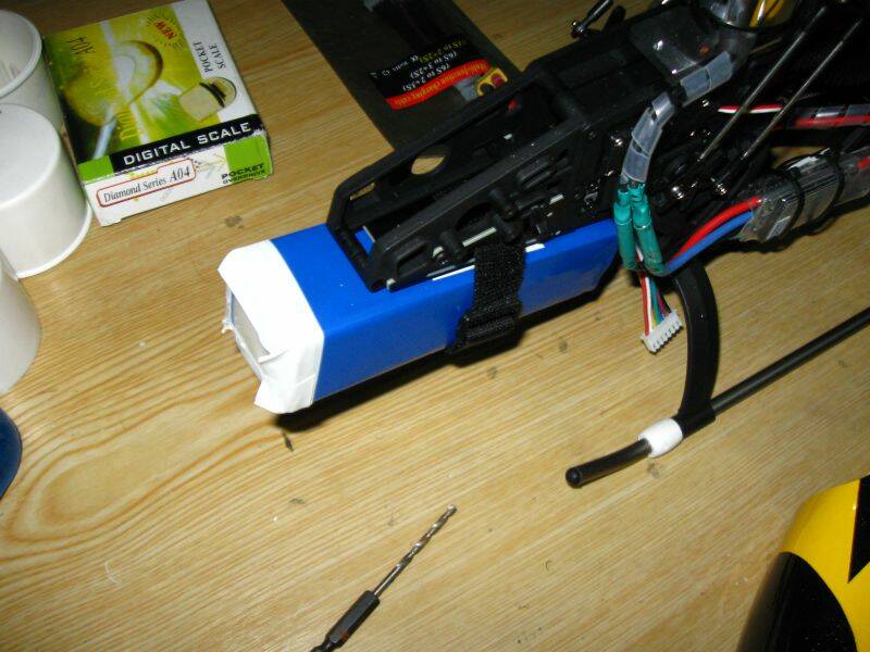

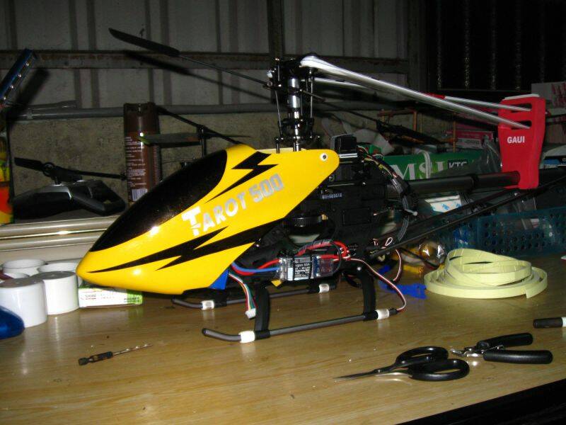

我安裝玻纖機頭罩是以把機頭罩往後推,推到與電池(6S 2650mAH)
稍微接觸再放鬆一點點,但下面只會有些微鬆鬆的
圖中的電池是怕飛行時與機頭罩摩擦導致破皮,所以在電池前緣纏上兩層絕緣膠布
電池座的Stopper ,裁切一小段油機用的燃油矽膠軟管套上,避免與電池直接摩擦
搞定.......
