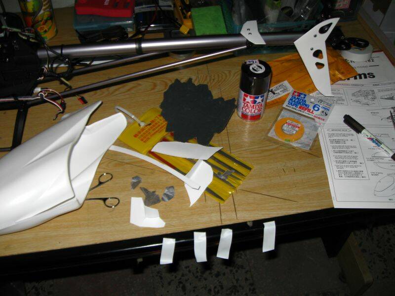

分享 ~ 機頭罩組裝.....
此部分組裝,個人認為需要耐心 ,還有 " 慢工出細活 "
組裝此部份,準備的工具(請自行斟酌)
1.挫刀組
2.400號砂紙
3.快乾
4.AB膠
5.模型噴漆(此噴漆使用於否,請看內文)
6.遮蓋膠帶
7.剪刀,建議使用模型用的彎型剪刀

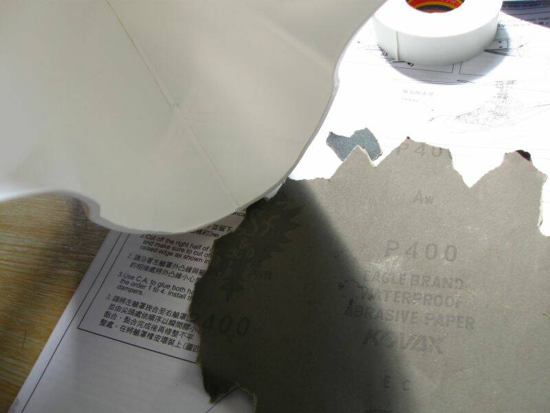

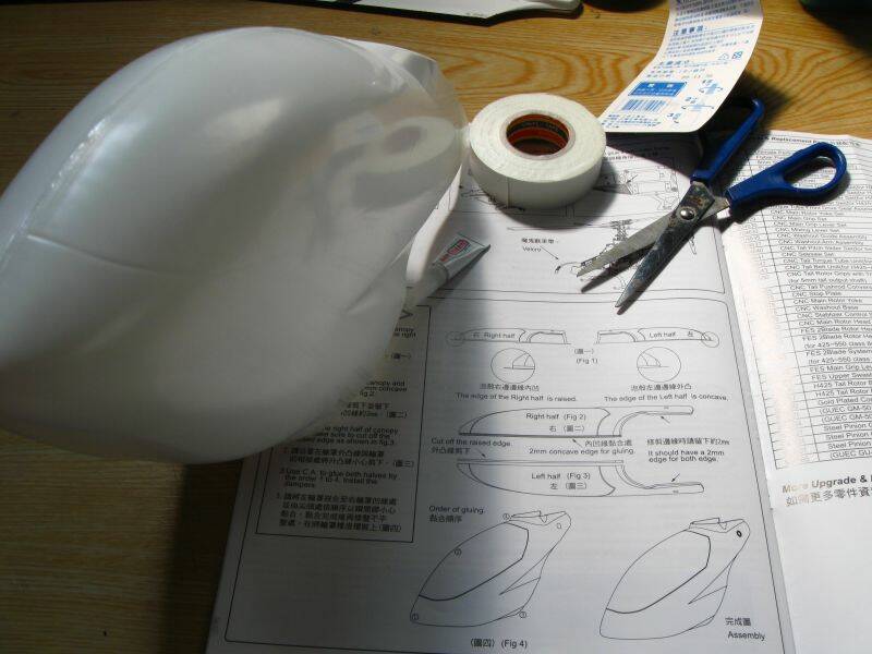

照說明書寫的沿著機頭罩剪開之後的情形
說明書上說的邊緣留2mm,個人建議不太需要
建議邊裁減邊試組....
此部份裁減如遇到有弧度部份,一般剪刀會剪的零零落落
會產生鋸齒狀,所以會建議使用彎型剪刀
鋸齒狀部份我是用砂紙 + 挫刀修邊,以不割手為原則

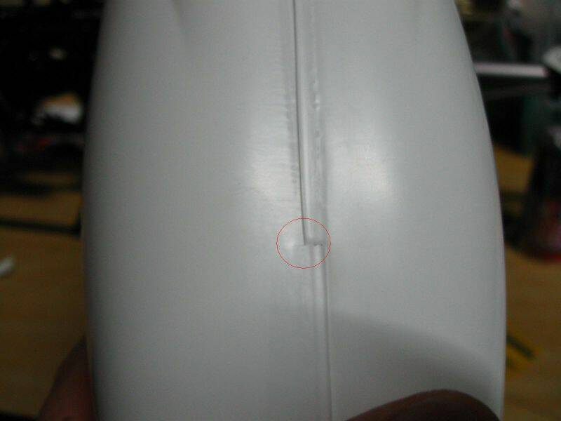

機頭罩下方(紅圈標示處)這部分剛好是錯相,我是在交會處,橫向剪一小部份,好讓機頭罩可以組合

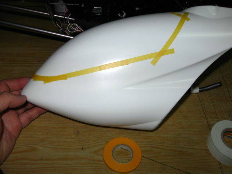

電工膠帶上場 ~ 先以電工膠帶固定,進行試組,再做適當裁切

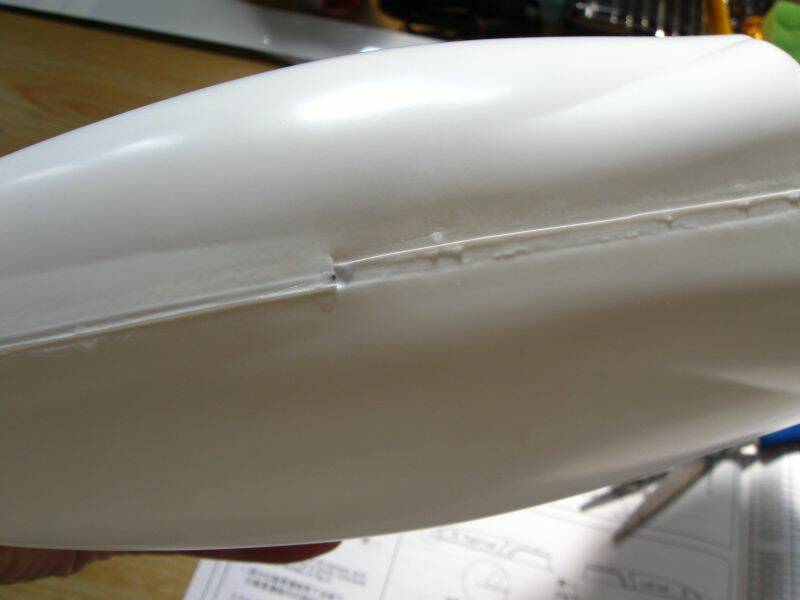

快乾上場 ~ 電工膠帶不要撕下
依照說明書上的黏合順序點膠
個人建議在適當距離內跳著點,確定ok之後再正式黏合
不要一次黏長距離...要是黏的不好.沒機會重黏
圖1要價100元的進口快乾居然黏不住...
隔天跑去文具店買15元的國產快乾..黏的很死
我是以機頭罩的噴塗線來當基準黏合

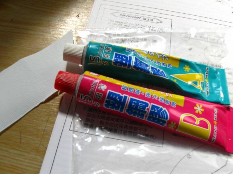

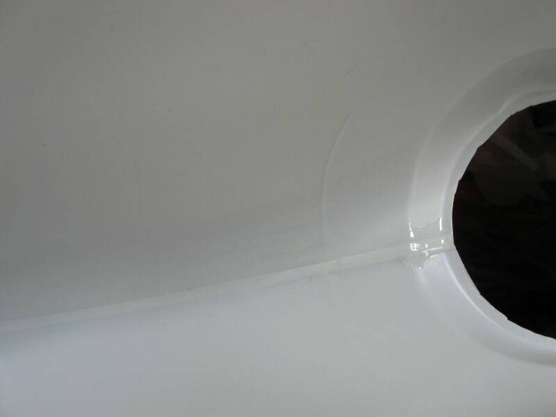

AB膠上場~
因快乾本身屬於高黏度,但是比較脆
我怕日後機頭罩拆拆裝裝,快乾會撐不住裂掉
所以我在內部接縫處補上一層AB膠
玻纖膠帶應該也可以,我是以手邊有的資源去運用
內部接縫處先用砂紙磨粗,增加附著力

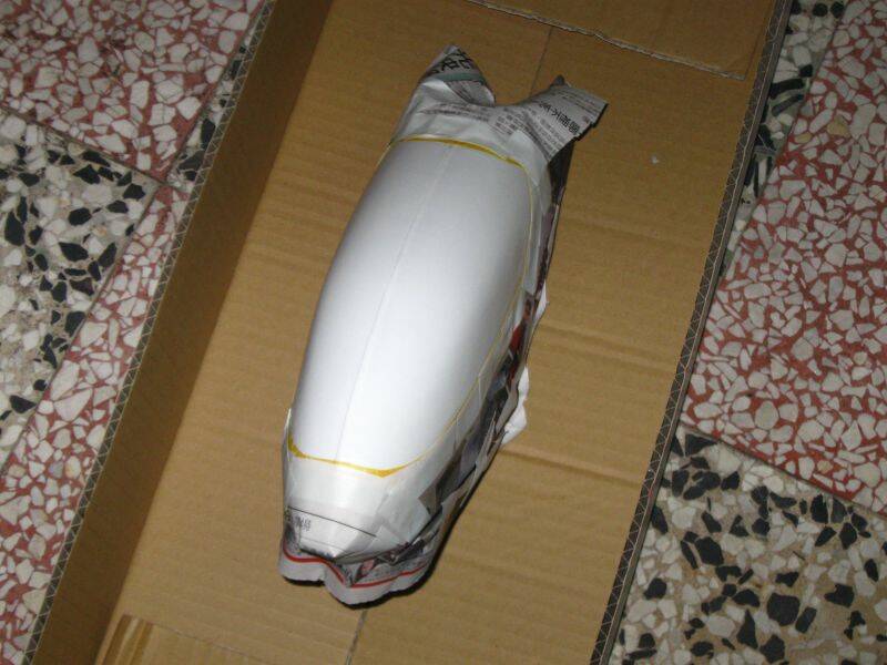

搞定,靜置約4小時應該就乾了

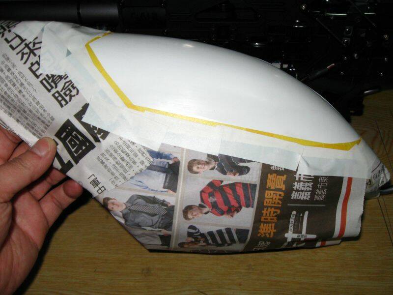

噴塗前置作業
遮蔽膠帶上場~
原本想用電工膠帶取代遮蔽膠帶
但是遮蔽膠帶遇到弧度線條部份處理的能力比電工膠帶好(還是我功力不夠??)
所以還是用遮蔽膠帶來處理
座艙要噴塗部份遮蔽好了,其餘部分用電工膠帶 +報紙來處理

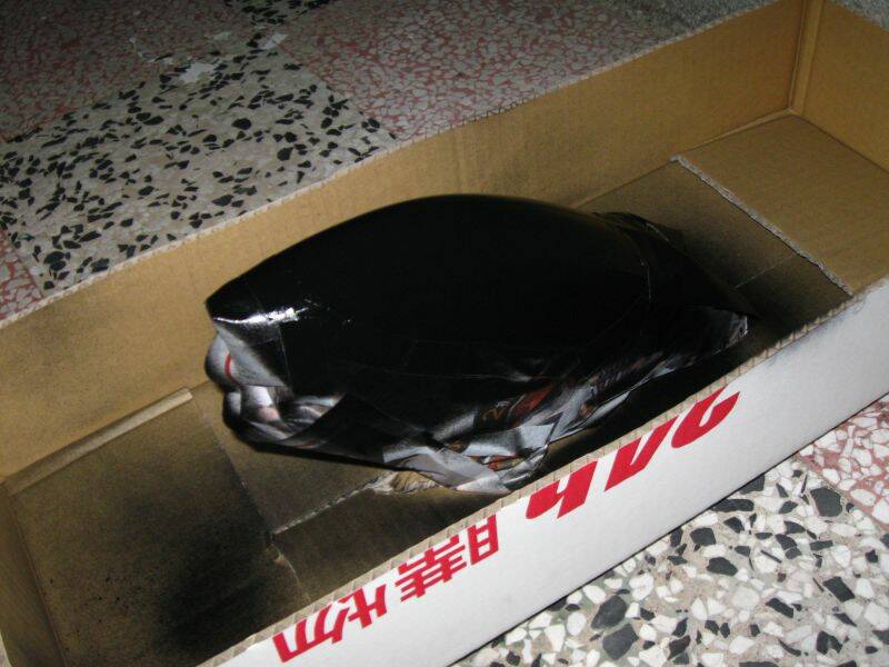

找個適當的地方開始噴塗...
噴塗請一層接著一層薄薄的噴...
噴太多...可能會流鼻涕......
搞定收工......
後記 :T牌的PS系列模型噴漆不太適用噴塗這裡,我噴完之後,隔天要拆開遮蔽膠帶...結果整片的噴漆都一起撕下來了.....準備來用鐵樂士噴看看....

發表於 2011年2月4日 03:55 AM | 顯示全部樓層
回復 113樓 蟲老大 的帖子
這種材質要噴最好先噴一層液態補土,像郡氏的 1000 那類的
噴過附著力會好很多...
另一個問題,好像沒看到您對底料做清潔的動作?
一般來說,這類射出材料都會殘留一點脫模劑,
最好是先用熱水加沙拉脫清洗過後再施工會比較穩當些,小小心得,供參.
