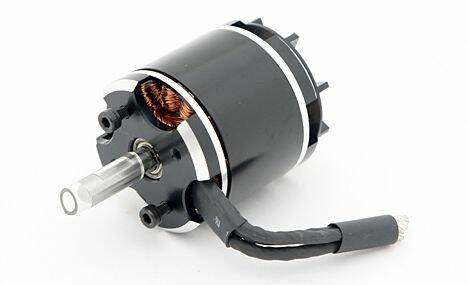

水滴子
這顆GUEC GM-504
就是天蠍代工的
有錢用這顆就對了
沒錢用3126 PRO1300-1400KV

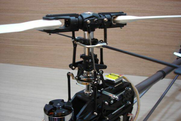

我用副廠的...就要像這樣多一片華司...不然我怕槳夾會"催"到變形...
用原廠的應該是只要墊上下的兩片華司就可以了...
所以原廠槳夾的槳根厚度可能是10mm(沒用過不清楚哩)...
副廠的品質比較不穩..我機上的那一對...槳根厚度個別是9.3mm,9.6mm

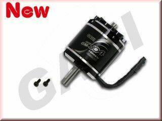

以下為天蠍星或天蠍星代工,難選喔!
GM-504(金)          1400kv         1680W
GM-504(黑)          1400kv         1700W
GM-504BL(黑)     1400kv         1200W
HK3026 1400kv   1400kv        1680W

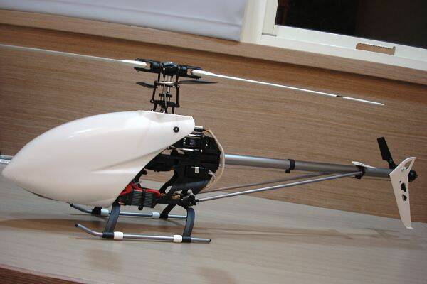

我的槳裝上去鎖緊後...雖然緊度出來了...
但是槳夾很明顯的變形...我不敢硬鎖了...
機頭罩...還沒黏合...= ="
本來想黏合後..自己噴漆塗裝..
但是塑膠的頭罩拆拆裝裝後應該會裂掉..另一個方式裡面想用玻纖膠帶補強
不然就買亞拓500的副廠玻纖機頭罩來裝(應該要小修一下吧?!)
原廠的也有玻纖機頭罩...只有座艙塗黑...副廠500的機頭罩我看都噴塗的很漂亮....
機頭罩還不急哩...慢慢來...

不難選
哪顆便宜買的到
就選哪顆
