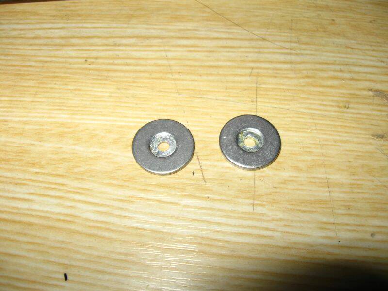

昨天上了主槳...發現主槳夾螺絲鎖緊後...主槳還是有點鬆...
要鎖到很底..主槳才會緊...但是這時候槳夾已經有點變形了

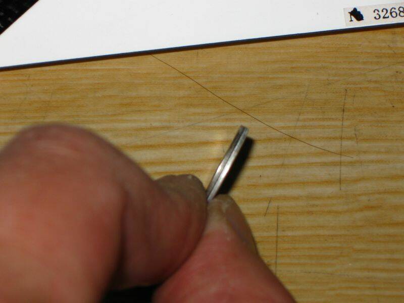

PM請教了豆漿...他說原廠槳根約10mm厚度...要是用原廠槳,可以放心鎖緊...我預算不夠...只能買3副一千出頭的副廠碳纖槳
我量了一下我的副廠槳...槳根9.3mm~9.6mm不等
主槳夾開度約11.1mm...上下兩個華司0.78mm~0.8mm
基本上原廠槳配上兩片華司,總厚度約11.55mm~11.6mm
,原廠槳塞進去鎖緊幾乎是ok...
但是副廠槳9.3mm+0.8mm+0.8mm=10.9mm
跟原廠厚度相比差了快0.7mm
因為手邊已經沒有原廠的木槳華司了...
所以拿了M6不銹鋼華司(外徑16mm,厚度0.75mm)跟木槳華司用強力膠黏合.....塞進去...ok啦~~

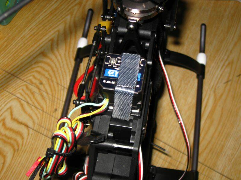

陀螺儀中間自己裁了一片不銹鋼板....上下黏3M泡棉膠
再用魔鬼膠帶綁起來...
陀螺儀正常安裝時.......DIR 請切到NOR....
陀螺儀倒吊安裝時.......DIR 請切到REV....
我的450 Sport因為倒吊安裝在尾管固定座下方...忘記切到REV...
一起飛~瘋狂自旋...掛了一組槳~~~平衡桿..副翼~~還好旋翼頭沒事
~~~愛豬以喔~~~
