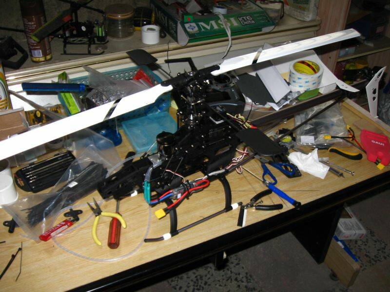

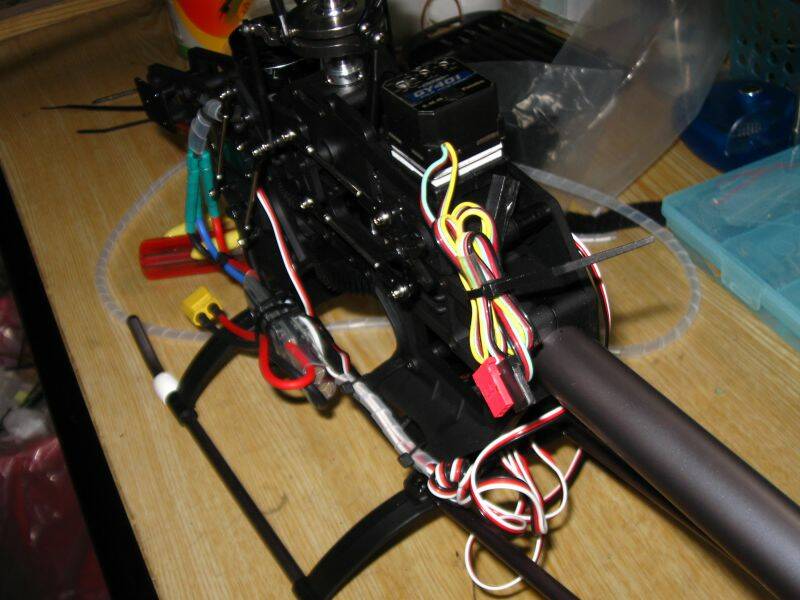

趕進度...再來幾張....看看過年能不能帶回娘家玩
早上調整好螺距...開始整線....DS650還沒到貨...只能整理一部分
說明書上的連桿距離只能當參考用...
我照說明書上的裝上去...中點 -4度...高點 +7度...低點..量不到了
後來調整了一下...中點0度...高點與低點都是+-11度...
先調整好一支長連桿..架上去看螺距...要是ok..另一支長連桿就看你放幾圈....這一支就跟著放幾圈....
市售的球頭拉桿測量器與球頭調整器這時候就派上用場了..
感覺這一台的螺距比450的好調 ...5分鐘搞定...
我裝上430mm主槳...上下墊上附的鋁製平墊片....槳夾螺絲鎖緊了
主槳還是有點鬆...算不鬆不緊吧....應該還要買墊片來塞...
我怕鎖太緊...槳夾會變形...

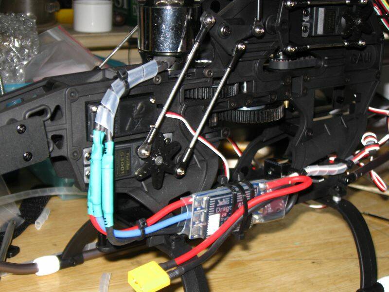

今天發現一個問題
因為我用的GO-TEAK伺服機
比較小 所以我用伺服機轉接板裝
安裝後我發現連桿(連桿長度照說明書的規格)
超過了伺服機搖臂中心
有方法解嗎...謝謝
發表於 2011年1月29日 07:45 PM | 顯示全部樓層
原帖由 black1549 於 2011年1月29日 07:39 PM 發表
因為沒裝過 沒經驗
今天發現一個問題
因為我用的GO-TEAK伺服機
比較小 所以我用伺服機轉接板裝
超過了伺服機搖臂中心
有方法解嗎...謝謝 ...
這個...沒辦法意會...
可否來張照片看看....><
好讓大家幫你解決...
PS:樓主....你發的這個帖子...快朝100樓邁進了...加油加油..~~~~
發表於 2011年1月29日 09:29 PM | 顯示全部樓層
回復 75樓 black1549 的帖子
這推桿是可調的
轉短就好了啊
 樓主| 發表於 2011年1月29日 11:14 PM | 顯示全部樓層
回復 77樓 chia.ciang 的帖子
後來我想通了..跟大大想的一樣
把連桿縮短  當初是因為照原廠
尺寸調整所以不想去動連桿 畢竟
原廠用的伺服機跟我們自己裝的
不一定一樣 山不轉路轉......
