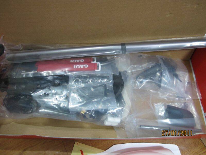

 樓主| 發表於 2011年1月27日 11:03 PM | 顯示全部樓層
開箱照
都還沒拆封燒......

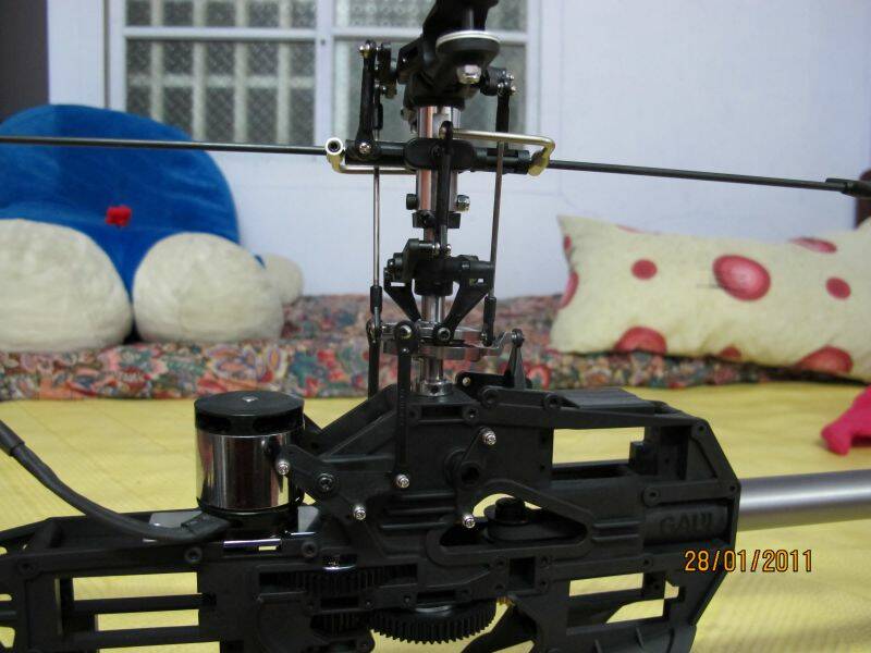

Post 我的進度....有了小孩後...只能抽時間慢慢做..所以裝的很慢很慢
今天已經送電測試囉~~XD
桌上一整個亂...XD
60A電變...SBEC Max 7A...含設定卡...有夠方便的啦!!
尾傳動箱的三根螺絲...圖中紅圈處...千萬千萬不要鎖的過緊!
這個部分之前有提過了...我就不再提囉..
EP425的擺臂球頭中心距離為27mm(圖中紅線距離),我原本裝ES539...擺臂差了1.5mm~2mm...連桿無法成平行四邊形..會成梯形..大動作到底可能會干涉(其實也沒那麼糟糕啦,因人而異),所以改成Futaba S3001...伺服器擺臂最外孔間距27mm(圖中藍線距離)..剛剛好!
側板主軸軸承固定螺絲(圖中紅圈處)...先前提過了...不要鎖的太緊
鬆緊度的拿捏..也提過了...不再陳述了...
如有錯誤...請前輩們不吝指正~~~
[ 本帖最後由 虫老大 於 2011年1月29日 06:00 PM 編輯 ]

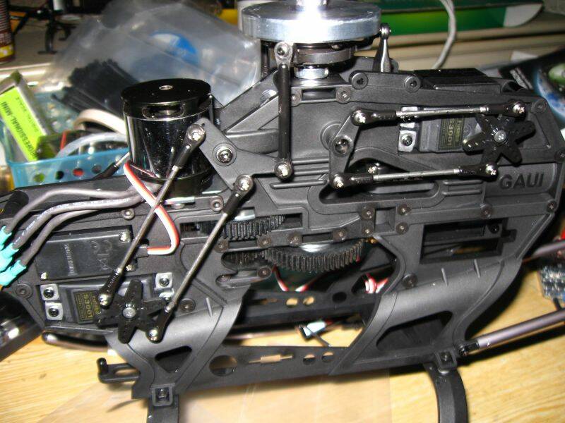

 樓主| 發表於 2011年1月28日 11:02 PM | 顯示全部樓層
今日組裝進度
感謝虫大的提醒..都注意到了
可是總覺得用手旋轉起來感覺
有點緊....正常的嗎?
發表於 2011年1月28日 11:46 PM | 顯示全部樓層
原帖由 black1549 於 2011年1月28日 11:02 PM 發表
感謝虫大的提醒..都注意到了
可是總覺得用手旋轉起來感覺
有點緊....正常的嗎?
正常的....我的也一樣...
要是太緊...注意皮帶鬆緊度...
我的昨天送電測試馬達...發現低轉速的時候...尾管內會有"搭搭搭"的聲音..應該是皮帶稍微在打架
但是轉速稍高一些...就沒有了...我覺得應該是皮帶鬆了一點...
我覺得你裝太快哩...主旋翼頭總成我都沒那麼快裝
你的伺服器與伺服器連桿都還沒裝....
我會先架上十字盤調整器看看十字盤的三個點上下行程是否一致
在每個行程點是否都維持平面...適當調整個別伺服器中立點與行程..
調整完才會上主旋翼頭總成.......

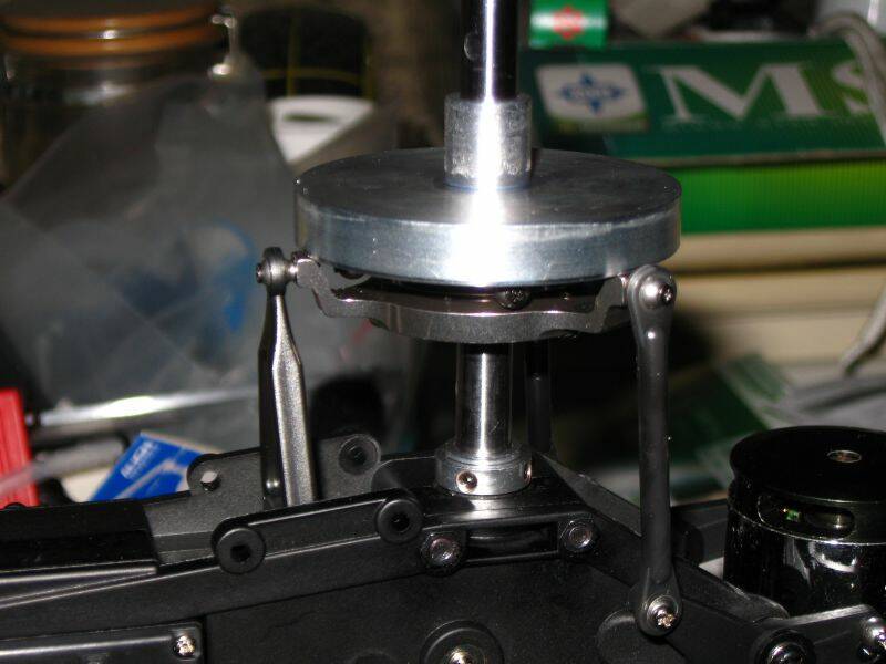

有圖有真相.....十字盤調整器是自己畫圖給加工廠製作的...主軸的孔垂直度與下方的平整度誤差不超過
0.1mm
裝好伺服器與連桿....再去調整...調整好才會開始裝上主旋翼頭總成....
