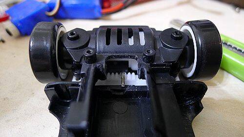

報告大大,因各廠牌的伺服大小不同,放置的實際位置需妥協伺服的尺寸
目前轉向的改造法,大略分為三種
1. 傳統拉桿轉向:這種方法在以前很常用,但中立點的回歸不準確,虛位也大
2. 齒輪轉向:這方法是沿用TOMY DRIFT原本的架構,缺點是轉向速度不夠快,依據TOMY DRIFT原本的齒比,伺服齒需用到20T以上才可達到原本最大角度,但為了要閃避前差速跟過大的齒輪體積,需做更大幅度的切割
3. 推桿轉向:這方法是我目前用的,轉向速度與幅度都能達到最佳值,但是需把推桿固定牢靠,這是之前的照片,實際上我在推桿上還有多加一片玻纖片來固定,伺服我是用立式,剛好上下蓋裝上可以迫緊
電池部份,需看您採用的電裝,也可以接收、電變分放二邊,電池放在中間,若以原來3顆4號電池,重量為37g,等於鋰聚 7.4v 600mah重量,若是用4顆4號電池來看,重量達到50g,等於鋰聚 7.4v 900mah重量,所以最大值應該落在使用7.4v 900mah以下的鋰聚,最佳值是跟原廠一樣配置,或更輕一些
目前我是沒在前面配重,若依據原本轉向馬達約17g,改用9g伺服約10~11g,差異不算很大,若覺得不夠重也可以加小鉛片
培林部分只是為了常常在玩才需要擔心,若偶而玩,上點潤滑油即可 [m07]
齒輪問題不大,若掃齒買台山寨來殺肉就可以,一台不到400 [m33]

這些倒不用怕,某些齒輪可以用軌道車的,或是第二台買山寨TOMY(約400),拆它的齒輪跟輪胎來用,山寨TOMY只是外觀沒有像TOMY精緻
