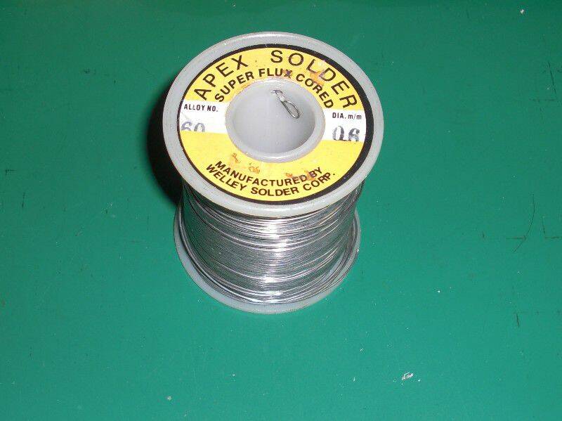

如果不再乎耐用性的話.......什麼烙鐵都能用啊........當然要耐久的話選大牌子才是上策......不過在下覺得...樓主的問題好像出在作業方式耶.........
當然好一點的焊錫是必備的....含銀量高,而且本身就有焊劑(本身是中空,焊劑就包在裡面!)
我這捲超過十年了,沒多少錢很好用,而且照這速度一輩子也用不完........

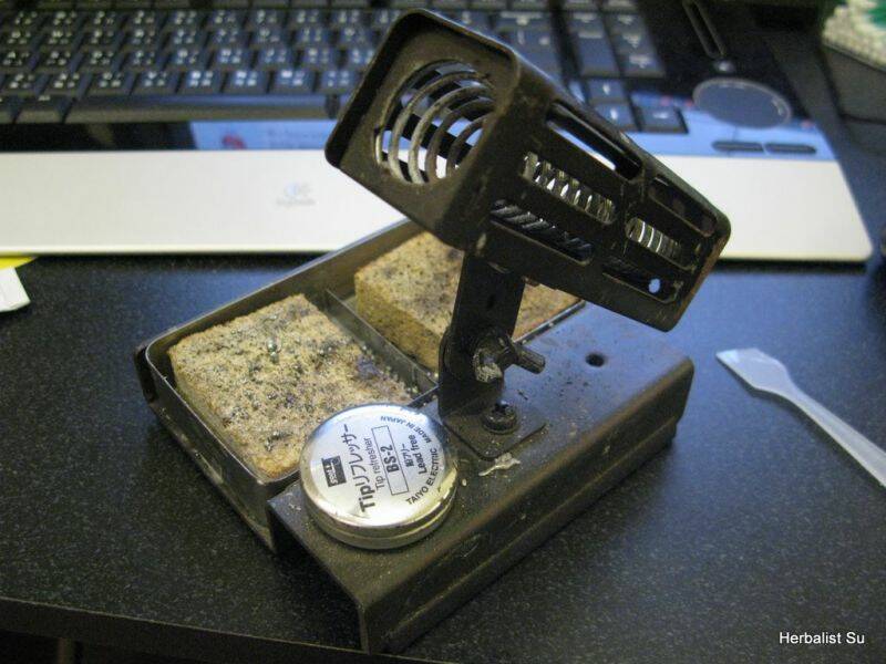

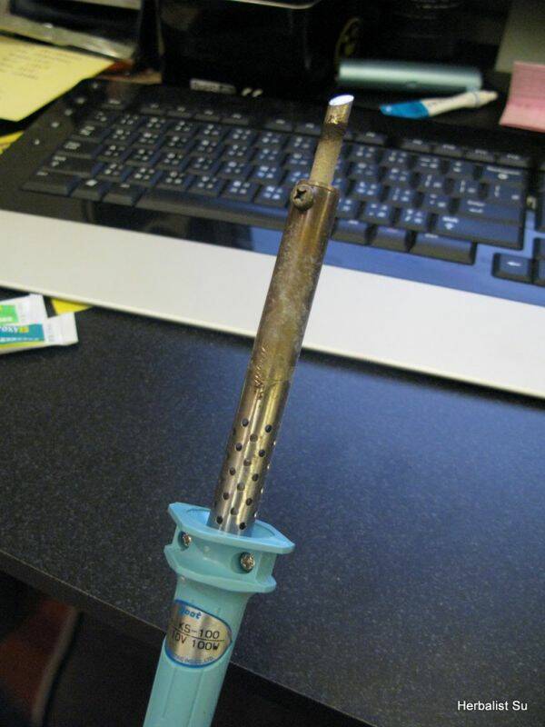

發表於 2011年1月7日 11:13 PM | 顯示全部樓層
看樣子大家都是十多年的同好阿  呵呵分享一下焊接金插的教學影片好了,希望對有興趣的人有一些幫助,我的經驗是,預先上錫上的好,焊接就容易漂亮,絞線的話,吃的錫要足夠,焊接才會牢靠:
下面是我現役的裝備,隔一兩年一樣一樣慢慢買結果也差不多湊齊了GOOT的配件了 :)
100W烙鐵,尖端改成平頭的,電線、電池都很好焊接
GOOT的烙鐵座以及GOOT的烙鐵清潔劑
