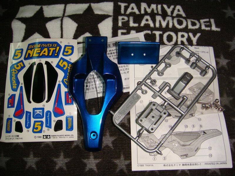

翻了好久找到10幾年前的車殼 剛好這個可以裝上看起來蠻適合
在一張

目前道是 換上 田宮限定 (綠海棉胎).
車殼是改用 2001 因為比較車殼小.. 前防撞用車殼廢料 剪各形狀. 跟軌道車小像..
改這樣先過過 乾癮.....
