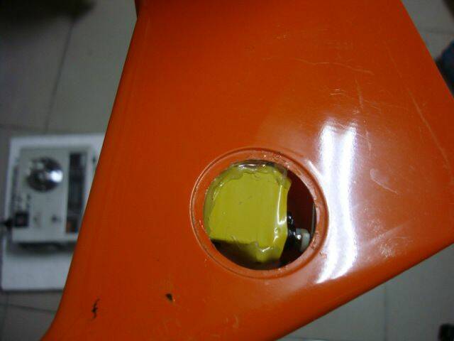

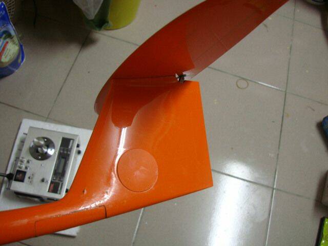

再請教升舵伺服機使用哪一顆,尾部圓形的洞口不好塞伺服機耶,請前輩指導該使用哪一顆  謝謝

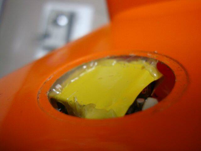

用9mm厚的伺服機,伺服外面套熱縮膜,再用熱溶膠固定就OK了,
之前是用Hyperion Atlas Digital HP-DS09AMD但現在很難買,現在是用SJ SSD-90MG金屬齒數位伺服機,兩個是同規格,供您參考。

SJ SSD-90MG太大了,機身上的伺服器的棟要挖開,請問各位都是如何處理

就說可以裝就是可以裝,根本不需要動刀挖洞,裝好漂漂亮亮的,還有多餘的間隙
該不會是把90MG誤認成是MG90那顆吧
發表於 2011年1月13日 12:31 AM | 顯示全部樓層
看照片吧
