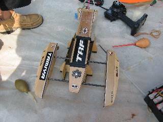

船種 : 木製DIY Outrigger
尺寸 : 53cm X36cm
船主 : 財叔
船重 連6ell GP3300 :1200g
電變 :無刷jeti 70a
馬達: 德國無刷馬達4200KV
浆  : X435

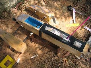

 樓主| 發表於 2005年11月7日 12:32 AM | 顯示全部樓層
尺寸 : 46cm X34cm
船主 : 肥仔樂
船重 連6ell GP3300 :1120g
電變 :無刷jeti 70a
馬達: 大陸無刷馬達3900KV
浆  : X435
