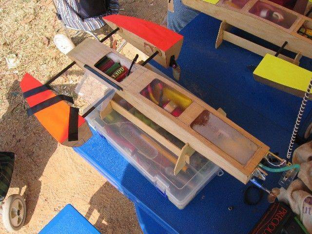

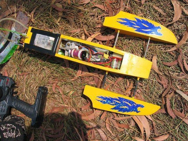

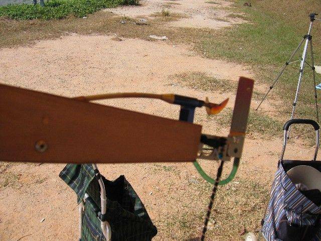

今天也在沙埔放船想與各網友分享一些照片,稍後會有Video上傳
船種 : 木製DIY Outrigger (Version 2)
尺寸 : 49cm X35cm
船主 : 亞Dee
船重 連6ell GP3300 :998g
電變 :無刷jeti 70a
馬達: 大陸無刷馬達3900KV
浆  : X435

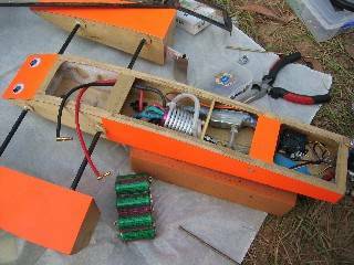

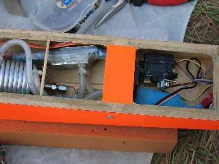

尺寸 : 50cm X35cm
船主 : 黑仔
船重 連6ell GP3300 :1260g
電變 :無刷jeti 70a
馬達: 大陸無刷馬達5500KV
浆  : X440

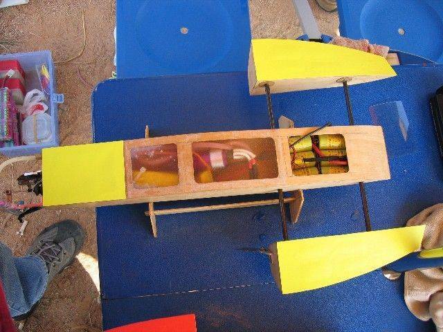

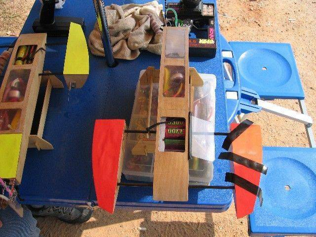

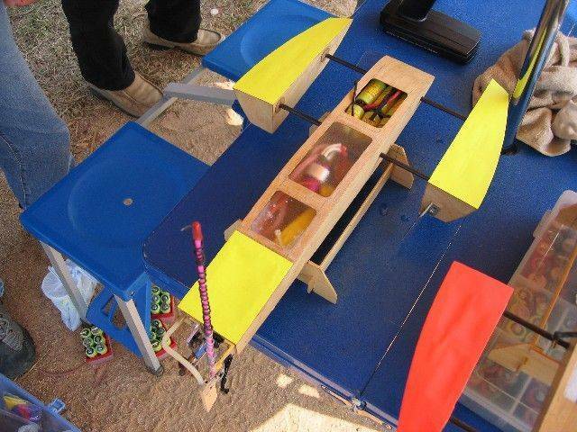

船種 : 木製DIY Outrigger (Version 4)
尺寸 : 49cm X35cm
船主 : 老mic
船重 連6ell GP3300 :930g
電變 :無刷jeti 70a
馬達: 大陸無刷馬達4200KV
浆  : X435

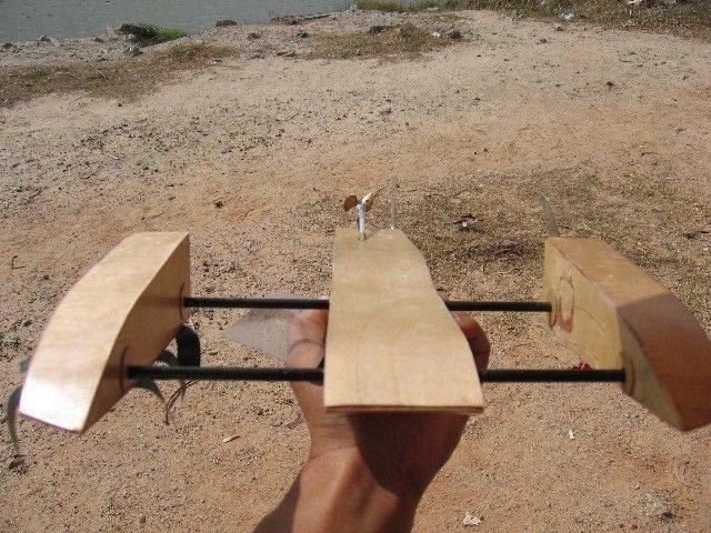

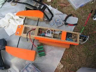

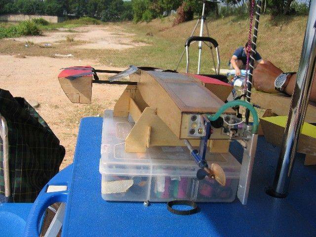

船種 : 木製DIY Outrigger (Version 1)
尺寸 : 49cm X36cm
船主 : 米奇
船重 連7ell GP3300 :1190g
電變 :無刷jeti 70a
馬達: 大陸無刷馬達3900KV
浆  : X440
