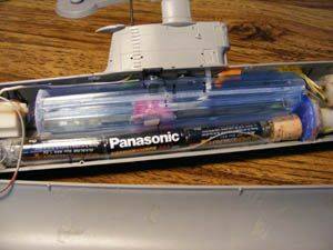

在我看來 鉛酸電池已經過時,取而代之, 鎳金屬氫化物和鋰電池。它唯一的好屬性是 寬容過度充電 及便宜。這是唯一原因仍是用於汽車燈。
in progress
[ 本帖最後由 pl_09 於 2011年1月13日 02:16 PM 編輯 ]
