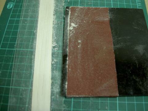

用100號紗布年在厚壓克力板上用來磨巴爾沙

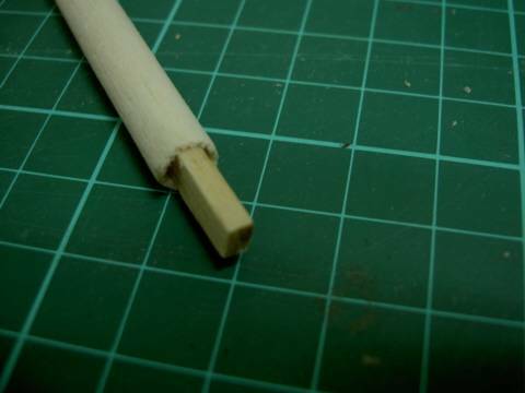

在機身前管塞入3mm巴爾沙補強,這種機身原是用橡皮筋動力的
結合尾管後總長度約33CM
結合尾管後總長度約33CM
目前機身重量約0.8-0.9g,我用的電子秤有0.1g的誤差
