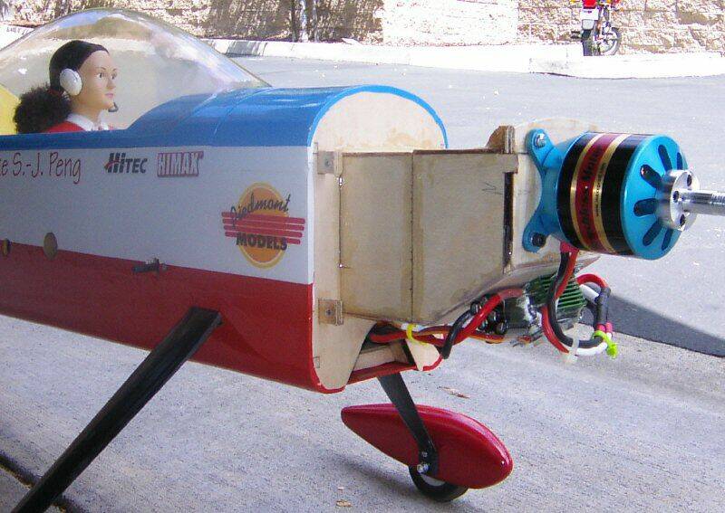

你的引擎座是啥做的?巴沙木還是夾板?我用2mm船用夾板做盒子,防火牆是4mm夾板.假如你用巴沙木做盒子,今天才叛逃算你運氣.
發表於 2011年1月6日 01:36 PM | 顯示全部樓層
原帖由 lspeng 於 2011年1月6日 12:14 AM 發表
433232
彭大
盒子..左右是3mm夾板.上.下3mm巴爾沙木.防火牆是3mm夾板.無刷座底板3mm夾板
盒子外觀在貼一片波纖來補強
經檢查盒子是沒有問題
原因...是鎖馬達底部4顆螺絲.就鬆掉了3顆
只靠1支螺絲撐著
無刷座底板...3個螺絲孔是完整.1個螺絲孔是被扯破裂這樣子
最後馬達就飛出來了.應該就是這樣子
還好變電沒事.沒有飛走.....
最後..........機機也把它喀擦了...........
