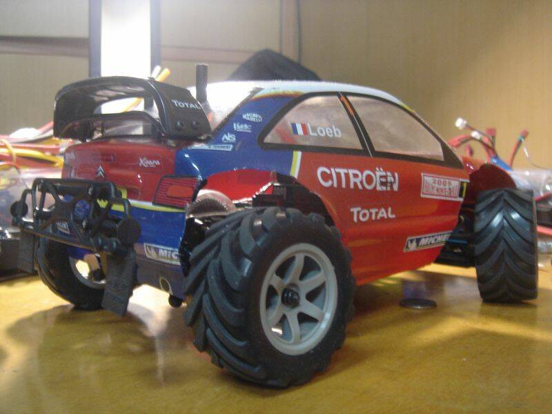

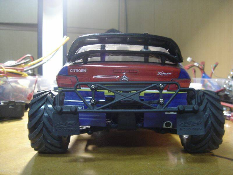

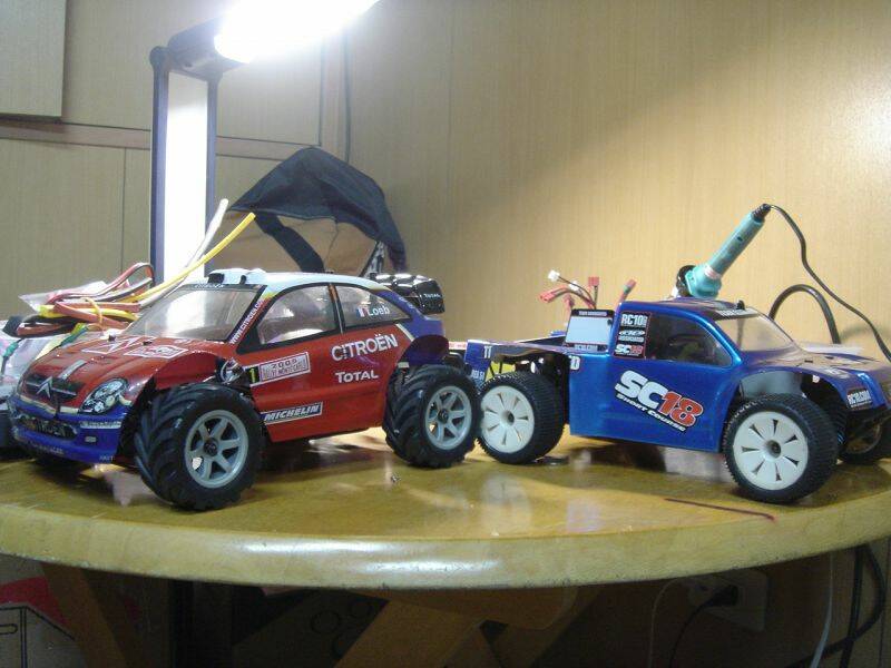

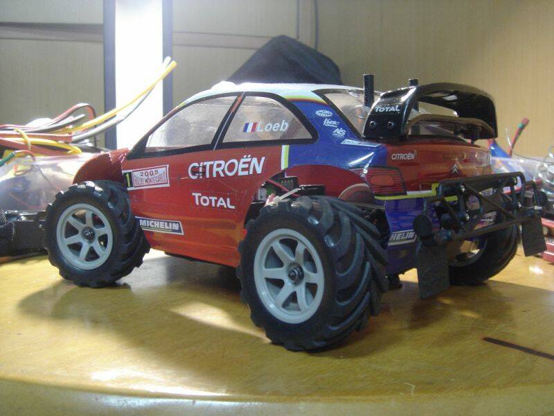

謝謝你的美言 我上雪鐵龍是rc18b2 不是sc18 啦 只是後來兩台改的很像  我個人是覺得超好看的(但是我剪的哩哩辣辣) 如果當初AE 出這樣的車 我想我會買好幾台吧. 這台跑起來很順很快操控不錯 有殼和防撞桿保護 玩起來安心多了
 樓主| 發表於 2011年3月9日 10:34 PM | 顯示全部樓層
RC18B2 換貨卡胎..............
前天試車發現 接杯螺絲太長裝CASTER 的輪座及輪胎會所不緊 高速及轉彎的時候不穩定 後來換了美式貨卡胎稍微好一點 其實用AE原廠的最好 但是捨不得磨(摩的粉快) 這樣看起來又更暴了 跟我改的SC18 比起來SC18 斯文多了 現在使用 30A 9000KV 2200MAH 20C 的搭配 感覺很暴力 但是他的底盤及傳動真不錯 起步油門大一點 四個輪子很聽話的貼在地上 如果控制得宜 會像劍一樣穩穩的沖出去 高速過灣頂多SPIN 並不會像風火輪一樣番車  還不錯跑啦...

真的蠻酷的 這樣看起來一點都不輸給當下的市售車 蠻有個人風格的 不過別人都是拿盜版改 你都是拿正版改  真是玩粉大

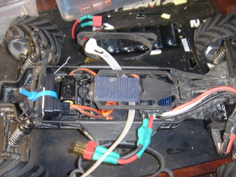

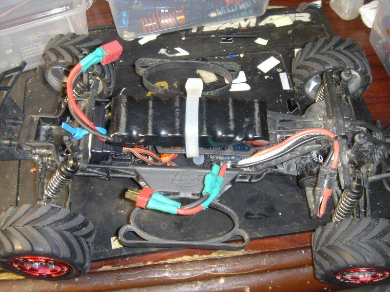

losi 1/16 sct 電池放置新位置(可裝長條式)
這台車電池位置只能放700mm*3.4mm 左右的電池 實在是受限很大 而且這種size 的電池 容量及放電c數 都是小電直在用的 所以很難買 所以幾經試驗 目前是到這個方法最好 除了好放 又不會失衡 如果放重一點的電池 可以增加車的穩定性 一舉數得.
1.電變改放入電池盒中

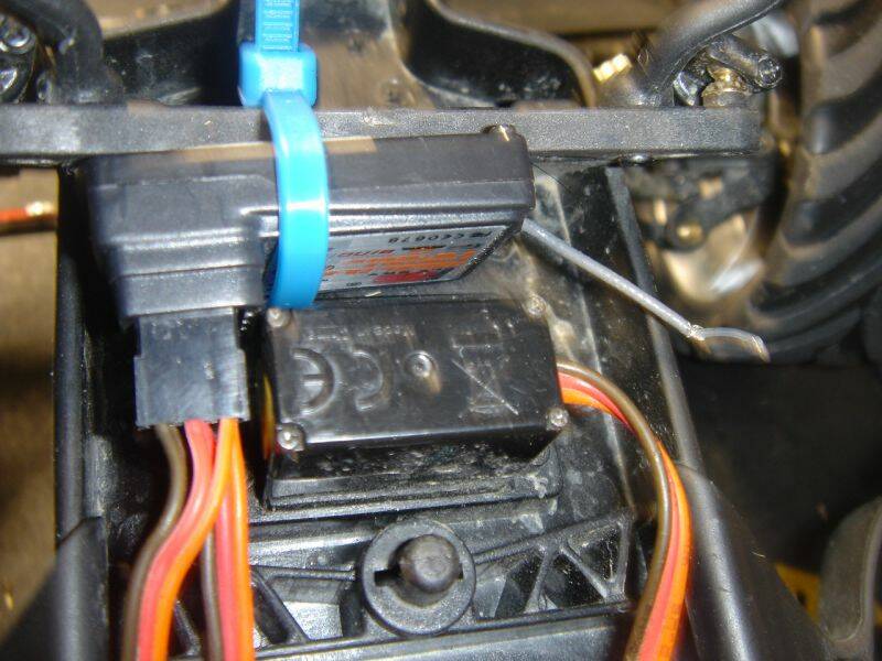

2.接收改放在伺服機前面 束緊
3.線放入原電池盒中
4.電池壓版弄個魔鬼沾 電池放上 再用可重複使用的束帶束好
5.可以狂飆了.
